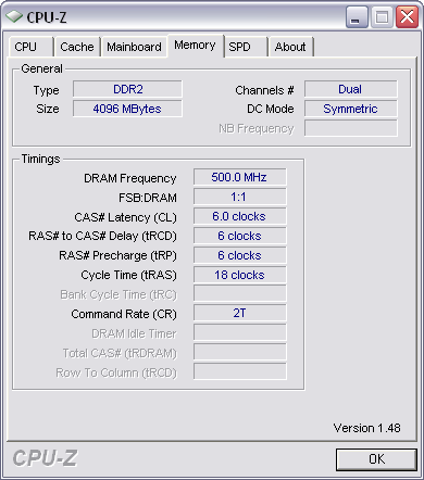

Ma vettem egy CSX 2x2 GB 800 5-5-5-16-os ramot. De ez csak ilyen időzítések mellett hajlandó mennni 1066-on:
Mennyivel lassabb az ilyen időzítés az 5-5-5-16-tól? Mennyiben érezhető? -
