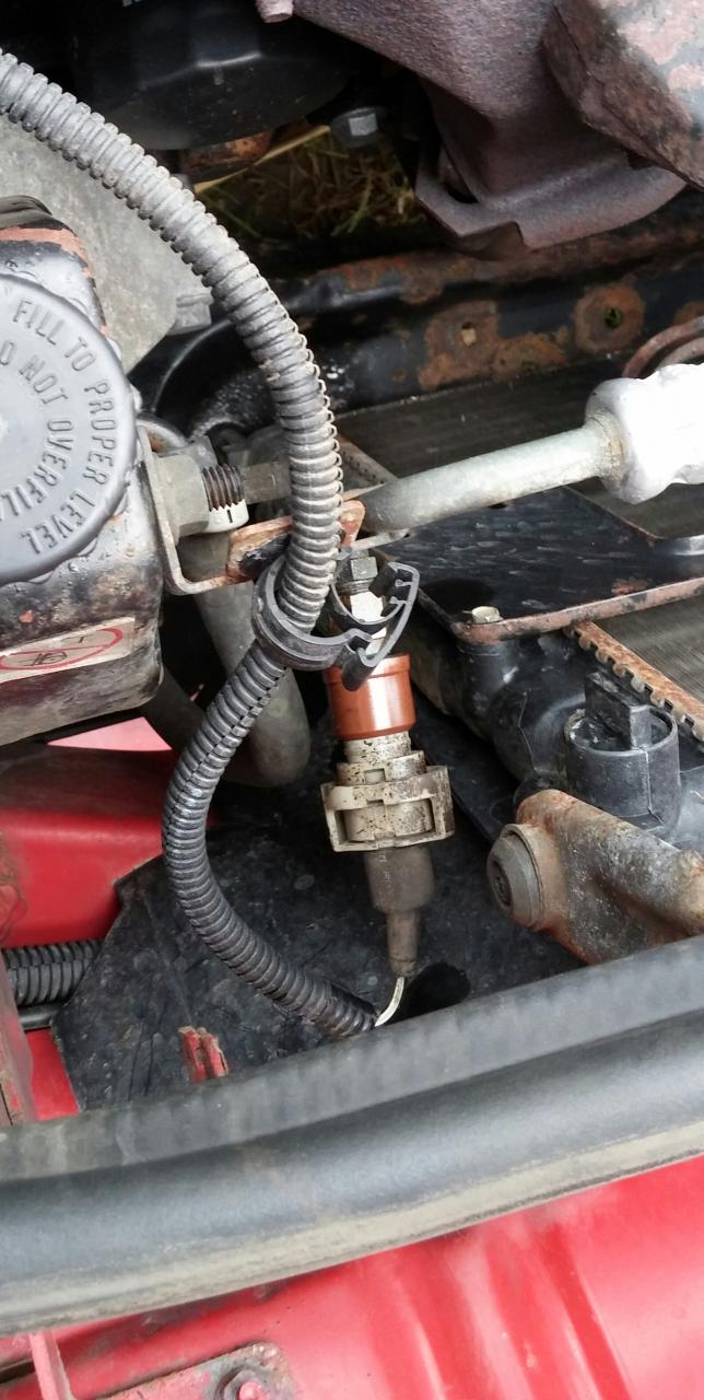

Sziaztok a következö kérdésem lenne 1.2 clio1 96 os a szervoszivattyú csövén van egy jeladó vagy érzékelő hasonló mint ami a hengerfejben is van vizhőfok adó ez nekem le van törve viszont nem tudom ez mi célt szolgálna a szervon nem venni észre semmit.Ez valami olaj nyomás érzékelő lenne a szivattyuhoz?
