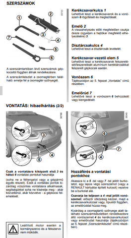

Franciául találtam, de egy üreges, menet nélküli cső hogy mi a fenére jó.
Igazad van, benne van:
(első ojjektum):
Kerékcsavar-vezető elem 5
Lehetővé teszi a kerékcsavarok felszerelését/leszerelését alumínium keréktárcsákkal
felszerelt gépkocsik esetén.
(második ojjektum, avagy cső):
Emelőrúd 7
Lehetővé teszi a vonószem (6) behúzását
vagy kiengedését.
Ez speciel még mindig nem volt meg, a béna fordítás miatt, de összeollóztam:
molnarpeter: Tényleg, arra jó lehet.
Rövidszár+dugókulcs miatt sose tűnt fel ennek a hiánya

Eddig megvan(benne van a szettben ami jött), de írtak egyebet is, a csavart belerakni, meg madzaggal együtt (hurok van rajta) a takarót tartaná, stb. De se alufelniben se dísztárcsában nem láttam hogy hova mehetne. Majdnem olyan rejtélyes mint a 995355463R... Amit még angolul se találok meg (egy darab fém cső a defektjávítós szettben).
Btw hogy kéne hivatalosan pótkereket ki, másikat berakni? Az alsó takarót nem könnyű kivenni, plusz teli van (eü csomag, izzókészlet, kerékkulcs, duct tape, spaniferek, stb stb). Egy embernek az egyik kezében k kell tartani a kereket, majd a nehéz takarót a másik kezével valahogy a fejére igazgatni, hogy behajolva mehessen be/ki a kerék?
Skacok, hatfelét írnak arra hogy mire jó a 8200 555 245. Tudja valaki?
