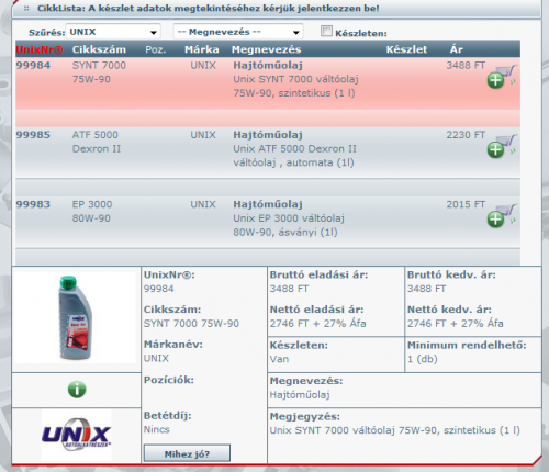

Nekem pl unixos váltó olaj van benne és nem azért mert zsidóvagyok hanem mert tökéletesen meg teszi és nincs horror árba literje 2,6k körül van azt hiszem

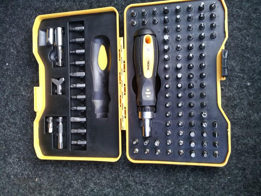

130 nálam 3500-3600között mozog
Vegyél egy rendes szettet amibe több méret is van aldi pl amit én is vettem annyiért el tökölni teljesen jó minden apróbb dologra
