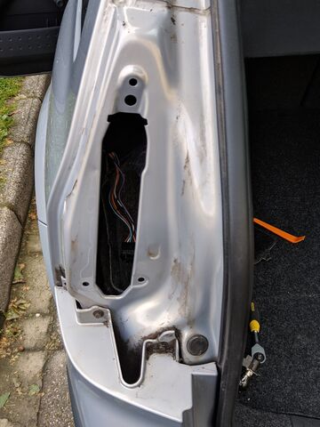

Szia kipucoltam a fojtószelepet utána is vacakul indult majd a napi autózás közben semmi és ma reggel is oké,de majd kiderül. A lámpát leszedtem nem találtam ott beázás nyomát,de ma reggelre ismét víz volt a csomiban,hol tud még beázni? Mint ha a lökhárítótól jön ,ott a legtöbb a víz.
Van itt alul valami dugó féle ahol bejuthat? Köszi -

Sziasztok ,ma találtam némi vizet a csomitartó aljában. Hol tud bemenni? Kb 2 napot nem ment a kocsi és az esőben állt. 2005-s kombi.
