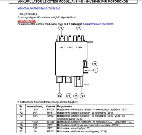

Nem szedtem még szét; elsőre bontottan 12k+posta, újonnan 15,6K+posta árat találtam, megvárom anyámat mennyiért tudná beszerezni (vszínű ennyiért, és nincs posta).
Mert ehhez van valahol bizti amit simán meg tudok venni? (nem donorból, hanem boltból gondoltam) megköszönöm ha van infó (gondolom ekkora biztis csavarosan vanak úgyis rögzítve már).Persze, mindent meg lehet szokni, és nyilván ha kicsit kiismerem jobb lesz -VW-ket egyébként nem szeretem különösebben van jónéhány szar megoldás- de azért egy hasonló kaliberű psahoz képest háromszor annyi idő kiszedni. Ami egyébként nem is sikerült, de mozdult annyit hogy már le tudjam húzni a csatikat. Ezer vezeték van hozzá csatlakoztatva körbe, meg az ecu, meg fent és jobbra is rá van csavarozva több dolog, meg alul meg elől meg, meg kötegelve meg pfff... Maradjunk annyiban menne ez szebben is, rutintalanságom ide vagy oda
Ha Minden igaz, akkor megvan a beteg... [kép]
A bal felső pin és a többiek között szakadás van, egyébként a többi pont között kapcsolat van; ha jól sejtem ez a hiba.
Elvileg az ott az F4,Biztosíték: motortéri biztosíték- és relédoboz (597) - generátor (103).
Csak egyben cserélhető az egység.szerk: A szarul szerelhető franciázásnak mégiscsak leht alapja; pl ebból kiszedni az akkutartót az nehezebb mint a halálcsillag gyengepontját megtalálni... rengetegféle kötőelem, rengeteg kötés, és sok az egmyáshoz rögzülő elem... És a csatlakozók is relatív szarul oldhatóak. Az általam korábban szerelt franciáktól/egyebektől bőven eltér.

Kaptam egy biztosítékos pdf-et, innen küldte valaki? Ha igen, köszi!
Hivatalosan: igen, jó bele.

gixxergabi: Igen, valószínű, a 60/80A+ -os biztiket.

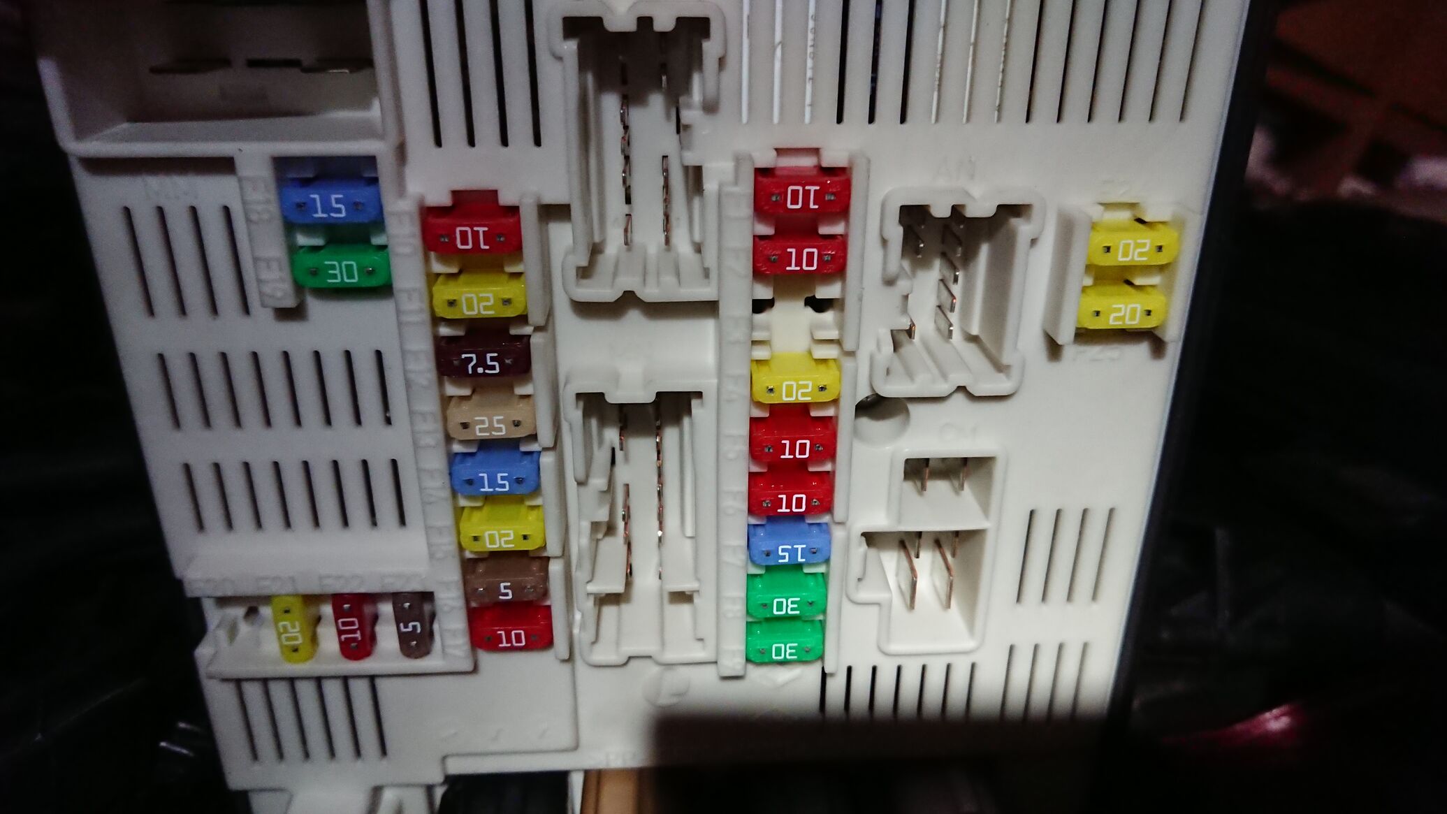

[kép] ez akkor csak az egyik oldal?
A lámpa mögötti dobozt nézegetem, két nagyobbbrelé, minimum egy 30A bizti van ott, de úgy nézem a szívócsövet ki kell bányászni hozzá... Sokat lendítene egy doksi/ha nem vakon tapogatóznék.
Fuck, vissza a táblához. Az alsó sori csatlakozókat nem tudtam leszedni előbb; nekifutok megint. -
Csomagtartóhoz még nem férek hozzá, megpróbálom megnézni, köszi.
Motortéri biztidobozban minden jó
Nemsoká nekiesek a motortéri biztitábla kiszedésének (a fedelet levéve még nincsenek ott egyből a biztik)...
Balfasz módon a kurvára megtépett olajszűrőt (leeresztő csavar meg kézlaza volt b..a meg) vászon után körmös olajszűrő fogóval akartam leszedni, aztán a hajtószárral sikerült a generátor és valami között zárlatot csinálni
Persze olajszűrő meg se moccan továbbra se; és fosok hogy ez mamutbizti volt, nem egy sima 30-40 amperes
Szerk: ezt kinyitottam, elég szarul férnibhozzá a méréshez, rohadtul remélem csak egy ilyennkis bizti ment ki *fingercross*.
