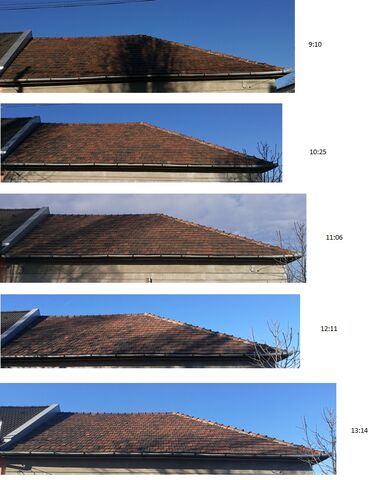

Sziaszotok,
2 honapja irtam kepekkel, hogy erdemes e napelemet tenni hozzam es ha igen milyet.
Optimalizalt vagy nem.Akkor volt olyan aki azt mondta hogy hozzam nem is tenne mert tul sok az arnyek.
De tobben montatok hogy varjak mig a fak lombosodnak.Most csinaltam egy uj sorozatot.
Ez alapjan kerek szepen velemenyeket. Nagyon koszonom. -
umisu80
umisu80#22949 - d-k i teto par nappal ezelott fotozva
- Szomszed faja en nem vaghatom ki
- Szoval akkor kisebb termeles ertem.
- Meg kellene varjam akkor hogy kesobb hogy esik ra a nap ezt is ertem.Ha megis belevagnek:
Ezek alapjan akkor optimalizalos megoldas kell nekem?
Ha igen akkor Huaweinek is vanak optimalizalo muduljai az ugyanaz mint a SE?Vagy ha mar optimalizalt kell akor ne is nezzek mast csak SE et?
Koszi a valaszokat

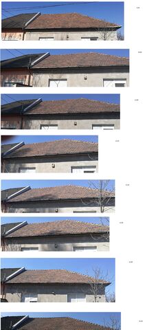

umisu80
Sziasztok erre ránéznetek pls.
umisu80#22949 - anyi kiegeszites hogy d-k i tetosok árajánlat jött, de meg mindig nem tudom eldönteni hogy optimalizált legyen SA vagy nem mert tényleg elég nekem a sima (Fronius vagy Huawei? )mert egy felület.
Illetve ma itt volt egy felmero ember es velemenye szerint ma mar nem szamitanak az arnyekok mert Fronius is olyan hogy ha arnyekolva van 1 panel akkor attol meg a tobbi mukodik sott ha az 1/5 resze arnyekos akkor meg a 4/5 resze az megy. Ami az eddigiek elolvasasa utan hihetetlennek tunik mert akkor miert lenne SA...
