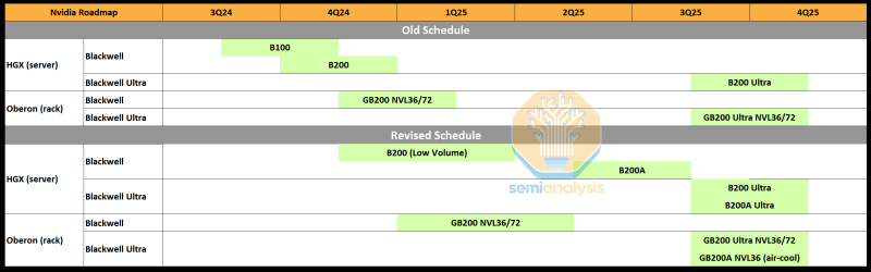

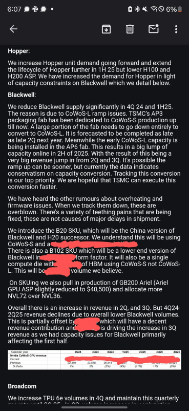

Jó hát állíthatod továbbra is a magadét, lehetsz okosabb itt, mint az Nvidia mérnökcsapata a világ legnagyobb Ai IT cégénél, ragaszkodhatsz ahhoz amit feltételezel ha igaz ha nem, és csodálkozhatsz miért nem passzol a felvetésedhez az Nvidia lépése és portfóliója, de leírták hogy a késés oka nem a csomagolás hibája és minősége , hanem a megrendelésekhez képest kevés CoWoS -L kapacitás.
Dylan patel által leírt tény, mik érkeznek logikusan összefüggnek és első kézből származó információk és immár 3 hete elérhetőek bárki számára.Plusz adalék: [link]
"The Gigabyte comments appear to confirm SemiAnalysis’ report that the B100 GPU has been replaced by the B200A, and this revised timeframe for Blackwell-architecture chip shipments from SemiAnalysis:" -

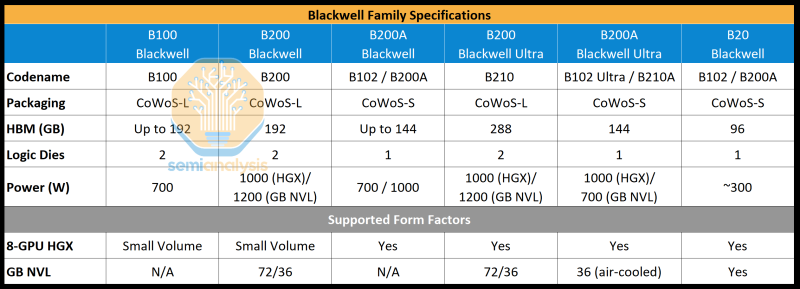

Nem az a gond, hogy nem akarnak váltani, hanem nincs mire. A B200A lényege az, hogy egy GPU-val jön, tehát feleannyira lesz gyors, mint a B100, mert nincs rajta mind a két chiplet. Ezért nem használja ugyanazt a tokozást, mert kisebb interposer kell neki fizikailag. Nem is igazán érintett deformációs problémától, mert nem lesz annyira széles az interposer, hogy nagyon meggörbüljön a hő hatására, így a rögzült, de nem optimális kötések sem fognak elengedni bekapcsolás után.
A CoWoS-L-re azért van szükség, mert a teljes Blackwell dizájn csak azon gyártható, és ott nem szükséges felszabadítani a B100-at, mert a B200 túl drága lesz, így sokan a B100-at rendelik majd inkább, ami fizikailag ugyanaz, de kevesebb aktív részegységet tartalmaz. Nyilván még akkor is, ha a termék átmegy a teszteken, és a kötések is megtartanak, előfordulhat, hogy mindegyik multiprocesszor nem működik, így szükség van egy olyan termékre, ami ezeket a B200-nak nem eladható modelleket is eladhatóvá teszi, ez a B100.
Ezért is fura a B100 törlését felvetni, mert semmivel sem helyettesíthető. Ha törlik, akkor csak több selejt keletkezik, amit az NV a kukába fog kidobni. Mert a kihozatal nem a CoWoS-L miatt alacsony, hanem amiatt, hogy az interposer egyik oldala túl széles, és ebben az irányban nagyon görbül a hő hatására. Annyira, hogy a kötések nem tartanak meg, ha a chipek felhelyezése nem mikrométerre pontos, és általban nem az.
Dylan patelt ajánlom, ő Nvidiás ember , mindíg őt követem ezekkel a hírekkel. Már megírta tényszerűen lassan 3 hete, ezért nem értem ezeket találgatásokat amik most mennek a neten. [link]
Elég gyors lesz az, nem fogyaszt kevesebbet, átdolgozta az Nvidia a portfóliót hogy a CoWoS-L felszabaduljona B100-ról.
A B200 megmarad kis volumennel és a 100 is azoknak akik nem akarnak váltani. A 200A-ból Lesz ultra is, HGX stb,de CoWoS-S, így elgyőzi a TSMC vagy akár más is. -

#3 b. : Ennek nem látom értelmét. A B100 és a B200 az hardveresen, fizikailag ugyanaz. Csak a paraméterek mások, de a felhasznált komponensek ugyanazok.
A B200A kapcsán annyit tudni, hogy az is ugyanaz fizikailag, mint a B100 és a B200, csak sokkal lassabb mindkettőnél, persze kevesebbet is fogyaszt. De a B200A-ra szerintem a B100 megrendelők nem szívesen váltanának, mert kb. csak a megrendelt teljesítmény felét kapnák meg, sokkal kevesebb memóriával. Azért nem mindegy, hogy rendelsz valamit, és annak az ígért teljestmény felét kapod. -
