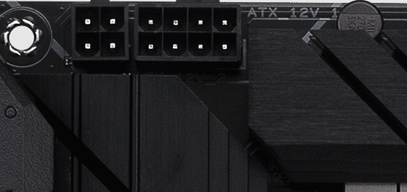

a képen látható plusz 4-et nem kötöttem be, de most pótoltam.
Úgy voltam vele, ha nem K-s a proci és nem tuningolok, akkor nem kell. de most benne van, jöhet a tesztelgetés, de sztem nem lehet probléma.
köszi a tippeket

A profilomon levő géppel lenne probléma. Red dead redemption 2 alatt random hirtelen újraindul a gép. Hőfokok rendben, cpu-n egy NH-D15s hűtő van egyébként. Fogyasztásmérővel nem megy 400w fölé a fogyasztás.
Arra gyanakszom hogy csak a 8pin cpu power van bedugva a plusz 4 pin nem. Lehet ez a gond? A táp most 3 éves de Seasonic basszus ne legyen már gond vele azért vettem ilyet... ráadásul a 3060 ti nem egy sokat fogyaztó darab.előre is köszi

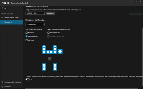

Most raktam össze egy gépet TUF B660M plus D4 alaplappal és audio problémába ütköztem. Olyan analóg sztereó hangfalam van, ahol hogy legyen mélyhang be kell dugni a narancs jacket. És a realtek audio console-ban pedig be szoktam olyasmit ikszelni hogy mélyhangkezelés engedélyezése, de itt nincs olyan opció. Egyébként tesztnél kimegy a mélyhang ha ráklikkelek a mélyhangszóróra de egyébként pl. zenénél meg nem.
Ott alul kéne megjelennie mint ezen a képen: [link]
Valaki valmi ötlet?

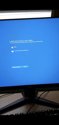

Bsod kiírásokról raktam fel képet.
Illetve, arra jutottam közben, hogy DDU esetén úgy raktam régebben újra a drivert hogy msconfigban hibakeresési indítás, és emlékszem hogy kiírta a DDU hogy nem vagyok safe modeban.
Most úgy raktam újra a drivert, hogy gépházon keresztül elértem azt a opciót hogy csökkentet mód, és most nem írta ki, mert most valóban safe modeban voltam.
Egyelőre jónak tűnik... -
