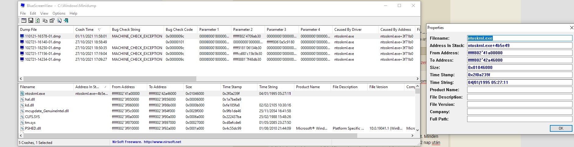

A segítségeteket szeretném kérni, mert kitépem már a hajam és sos dolgoznom kéne a gépemen, viszont valamiért elkezdett kékhalálokat dobogatni. Így néz ki a konfig:
i7 11700k
msi mpgz490 gaming carbon wifi
palit rtx3080
kingston fury 32gb
Kingston 120gb SSD
Samsung 256gb SSD (Ezen van a windows)
Samsung 2tb m.2 ssd
WD Green 6tb HDD
Kb 4 hónapja üzemel a konfig, eleinte sokat kékhalálozott, majd az megoldódott amikor az XMP profilt meg a boostot kikapcsoltam a biosban. Nem történt semmi azóta, üzemelt rendesen játék és munka közben is. Ma viszont mikor abbahagytam a játékot, állt a gép és mikor visszaültem kékhalál. Blue screen view ezeket írja:
machine check exception
driver_irql_not_less_or
és szinte mindig a "ntoskrnl.exe+4b5e79".
Ami nagyon furcsa, az a merevelemez elrendezése és amit nem is értek.
Kihúztam a 120gb-os kingstont, ami egy régi ssd, ezen volt az előző windows. Valamiért amikor bekapcsolom választanom kell a régi és az új windows között annak ellenére, hogy ez az SSD le lett formázva. Szóval kihúztam ezt a régi ssd-t amin nincs semmi és nem bootol be a gép. Azt írja m.2 genie error press f1 for setup. És ezzel visszadob a biosba. Ha a boot menübe megyek ott nem is látom a 256-os SSD-t, amin a windows van. Ha visszadugom ezt az ssd-t akkor beindul a gép. Ha kiszedem a 2tb-os m.2 ssd-t szintén nem indul.
Feldob egy windowsos boot felületet, amiben azt írja, hogy Recovery, Your PC/Device needs to be repaired.
Error code: 0xc000000e
Innen sehova nem mozdul csak bios menübe.A biosban ez az m.2 optane genie be van kapcsolva és az AHCI/RAID menüpont valamiért RAIDen van. Persze ha ezt átállítom, akkor sem indul.
Ha bárkinek lenne ötletem nagyon megköszönném. Nagyon frusztráló, hogy a semmiből megint ezzel küzdök 2-3 hónap hibátlan működés után

Az oprendszer egy Samsung 850EVO 256GB-os M.2 SSD-n van.Frissten formáztam windows installerrel az ssd-t és arra telepítettem a win 10-et. Minden renden is ment egy darabig, szépen felraktam minden illesztőprogit stb. Majd 1-2 nap után játék közben bedobott egy kékhalált, Machine-check exception hibaüzenettel. Nem foglalkoztam vele, gondoltam van ilyen és kb 1 hétig megint semmi nem volt.
Pár napja viszont cseréltem cpu hűtőt egy AIO-ra, ami mellesleg LED-es és ezt be is kapcsoltam a biosban. A cpu hőfok sokkal jobb lett, mint az előző léghűtővel kb 60C körül mozog játék közben, viszont egyre gyakrabban dobott kékhalált, majd eljutott arra a pontra, hogy amikor elindítottam egy 3dmark tesztet azonnal kékhalált dobott. Visszamentem a biosba és elkezdtem babrálni. A CPU és az XMP gaming profilt és a ledet kikapcsoltam. Után végigfutott a 3D mark simán, majd a prime95is egy 20 percig ment gond nélkül. Visszakapcsoltam a CPU gaming profilt és a ledet. Továbbra is jó volt azóta, viszont ma bekapcsoltam a gépet, ideültem 1 óra mulva, megmozdítottam az egeret és kékhalál.
Hogyan nyomozzak tovább szerintetek? Mit tudok még csinálni? Memtest86 4 órás teszt 0 errorral végigfutott.
Bluescreen viewer ntoskrnl.exe-t írja hibának.
