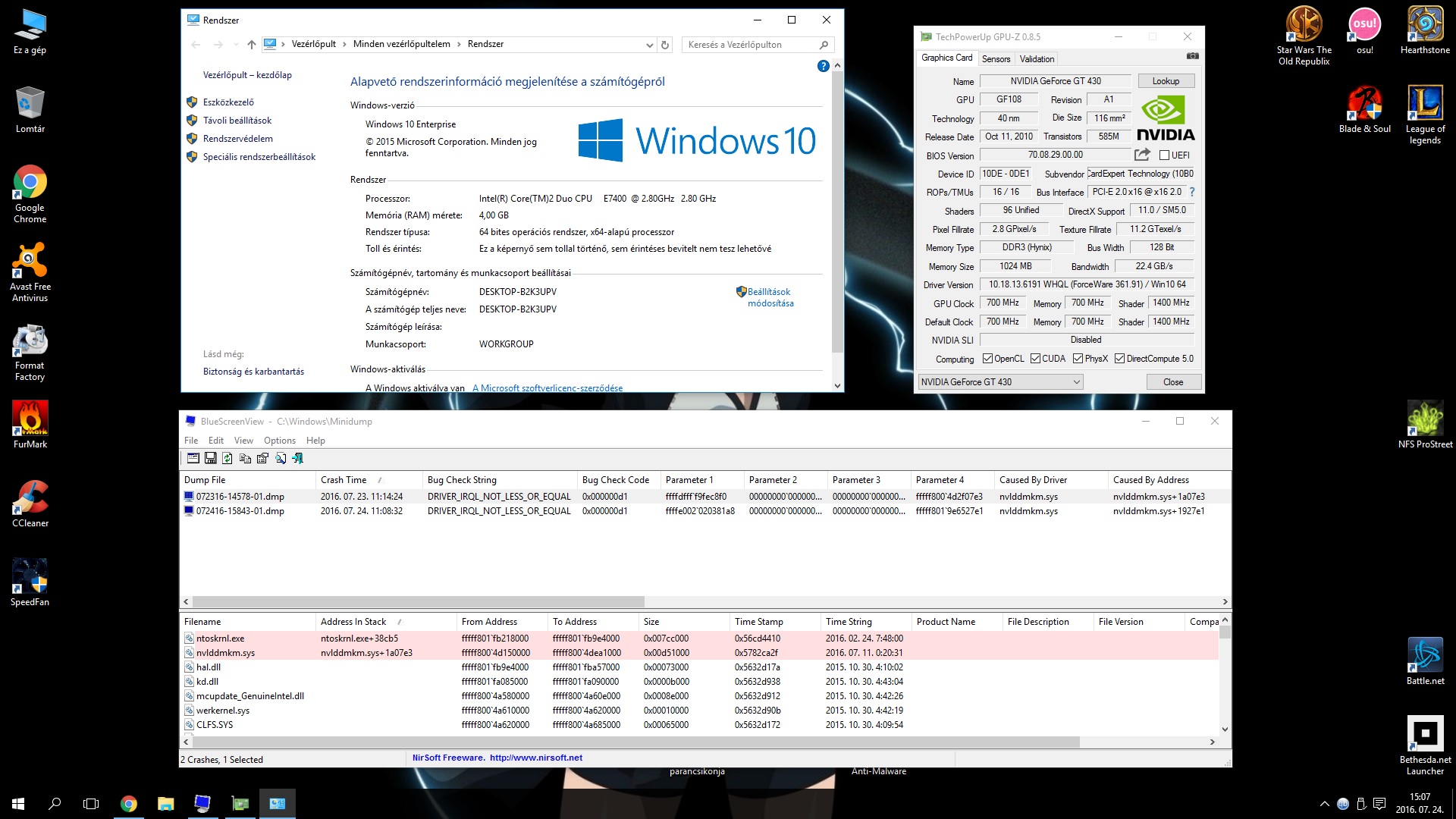

Egy olyan problémám lenne, hogy windows 10 feltelepitése óta folyamatosan random blue screeneket kapok, valamint crashelnek a játékok.
Előzőleg windows 8.1 volt a gépen, amely kicsit belassult ezért gondoltam akkor felrakom a win 10et.
Na most játékok közben két jelenség áll fenn:
1. kilép mint ha csak egy alt f4 et nyomtam volna (hibaüzenet nélkül)
2. crash, exe működése leállt bla bla hibaüzenettel
Blue screen pedig ez után szokott néha jelentkezni, kb napi egyszer....
A képen megtalálható a bluescreenview meg a fontosabb gép adatok
ezen kivül egyszer volt egy system thread exception not handled bsodSzóval, főként driverre utaló jelek ezek, de friss windowsról van szó ezért nem értem az egészet.
A videókártya haldokolna? Stress test tökéletesen lefutott 4-5 alkalommal max 75 fokra hevülve
Windows 10 nem lenne jó neki, mert elég régi gép? (mb: gigabyte ga-ep45-ud3r)
Még nem próbáltam visszarakni a win 8at, de nem hiszem hogy ilyen egyszerű lenne a gond...
Próbáltam a legujabb és régebbi vga driverrel is.ja s igen a legnagyobb probléma ezzel, hogy annyira random hogy ha kirpóbálok egy lehetséges megoldást a következő blue screen vagy crash ig nem tudom hogy jó lett e, és ez lehet akár 1-2 nap is....
