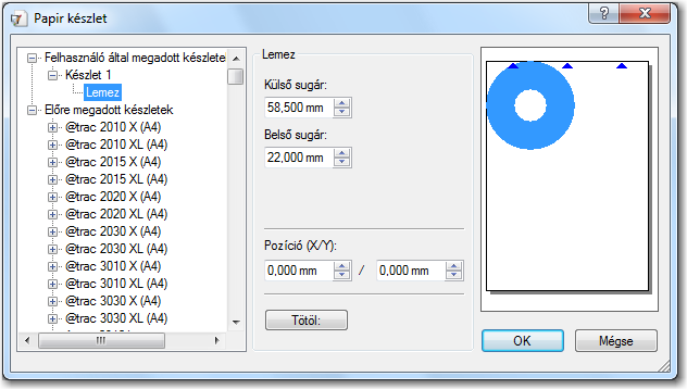

1. FÁJL menü/PAPÍR FAJTA/FELHASZNÁLÓ ÁLTAL MEGADOTT KÉSZLETEK elemre áll
2. KÉSZLET HOZZÁADÁSA gombon katt, KÉSZLET 1 elemre áll
3. ELEM HOZZÁADÁSA gombon katt, lenyílóból LEMEZ, LEMEZ elemre áll
4. BELSŐ SUGÁR méretét állítani
Persze lehet, hogy van az előre beállítottak közt is megfelelő a számodra...

UI: Ez jó, most figyeltem fel rá: TÖTÖL gomb...

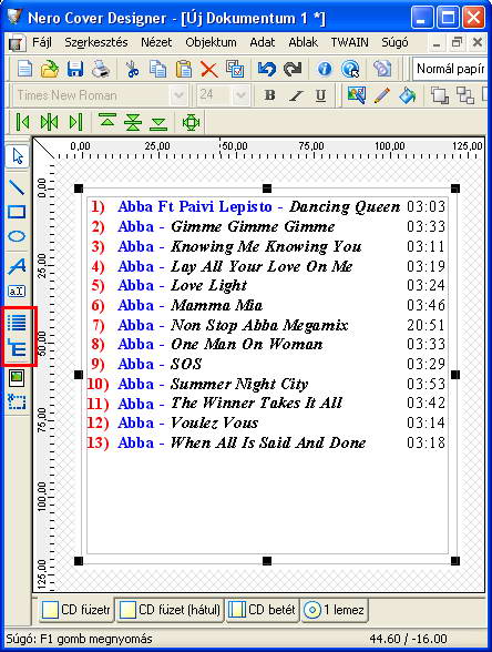

1. indítsd a Nero-t
2. készíts AUDIO CD-t
3. Húzd át pl az MP3-kat
4. A neróból indítsd a CoverDesigner-t(tehát nem "kívülről a program files-ból!!!)
5. kattints a SÁV LISTA ESZKÖZRE (pirossal bekereteztem a képen, hogy hol található)
6. az egér bal gombjának nyomvatartása mellett jelölj ki egy területet az aktuális bórító-nézeten, és kész. Ezt még módósíthatod, ha az objektumon jobbegér-t nyomsz és tulajdonságok.
Ha adatlemeznek szeretnéd a borítóját elkészíteni, akkor csináld végig az 1-4 pontokat, csak az 5. pontban a KÖNYVTÁR ESZKÖZT VÁLASZD, a többi meg ua. mint korábban.
