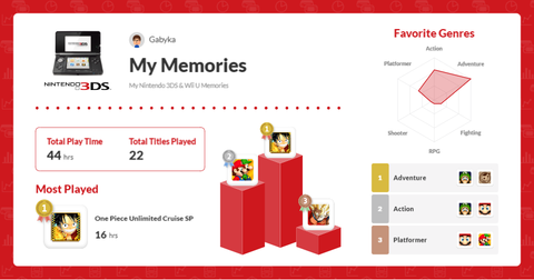

ayo
Play time is calculated for the period from 2/26/2011 to late February 2020.
hát én pont utóbbi 2 évben csomót toltam, amit nem rakott be, szóval be se linkelem, mert nem releváns. szerencsére ebben még menő chart app volt és le tudom követni
