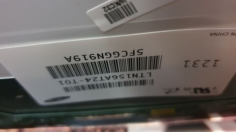

Igen minden ott van a képen.
Típusa: ltn156at24-t01, ilyet azért kapni 22 k környékén újat, használtan meg olcsóbban is, akár itt a HA-n nézz szét
15,6 WXGA HD (1366x768) felbontású Normál (nem slim), bal csatis, LVDS, 40 pin, matt vagy fényes azt amlyiket szereted, de én a matt-ot választanám -

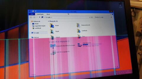

Ne nyulj alá! Ki kell venni az alaplapot ugy visszaigazítani és úgy tedd vissza a lapot!
Ha csak vakon matatsz úgy nagy kárt is okozhatsz!
Szépen ki kel nyitni a fület ,visszacsúsztatni majd lecsukni!
Ha csak tuszkolod vissza minimum a szalagot elb... szúrod , ha meg a csatlakozót is eltöröd az nagyon sokba fog fájni! Pont most csináltam egy hasonló ..."bedugjuk oszt jó van" módszerrel összerakot gépet... szerinted 3 óra műszerészkedés +a leégett alkatrészek cseréje mennyibe fájt a delikvensnek? -

Köszönöm szépen. Ami az alaplap alá megy, az nincs tényleg a helyén semennyire sem. Bár azt nem tudom ezt mégis milyen módszerrel lehet megcsinálni, elég nehézkesen tudok alányúlni de majd akkor megnézem a linkelt posztot meg egy youtube videót, ha nem menne. Köszönöm szépen!

Ha az első képet megnézed ,látod hogy egy szép széles "szalagkábellel" van összekötve az alplap és az oldalsó usb/audio kimenet. Azon van egy kis barna fülecske amit ha jó látom felfelé lehet kinyiti. Ha nem tudod hogy kell a youtube-n nézd meg.. azt óvatosan nyisd ki és az alsó felén ha jól látom told vissza a helyére... legalábbis "koppanásig" hogy benne legyen. Ha ez nem oldja meg ,akkor ellenőrizd a kábel másik végét is... annak is ugyan ilyen csatlakozóba kell mennie

Nos így néz ki szétszedve. Én nem látok rajta semmi hibát de nyilván ti jobban értetek hozzá.

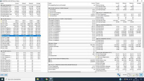

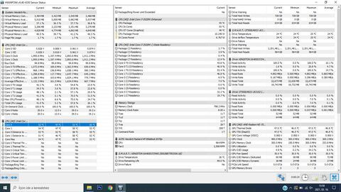

A CPU fan értéket kell nézni, természetesen egy venti van benne a Fan2 az mindig 2508 RPM-en van. -
