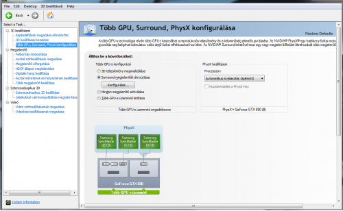

moho-jojo
3 monitor megegyező kell legyen azt hiszem Nvidia surroundnál
Képen látszik is hogy amelyik más típus az nem dvi re mutat.
Monitort cseréld s jó lesz... ha nem akkor nincs tippem. -
don dante
Még mindig nincs meg a megoldás...
Valaki help...!
moho-jojo
moho-jojo
Nálam jó, 5760*1080 megy már vagy több mint 1 éve.
Win7 x64 meg Win 8-nál is jó volt, különböző driverekkel is. -
don dante
Úgy néz ki, hogy innen is elfogytak a fórumtársak...
Pedig még nem kellene leírni ezt a VGA-t...
don dante
Help! 3 monitoros rendszert építettem ki Ám sajnos a 3 monitort nem tudom 3x 1920x1080-as felbontásra bírni max 5240x1050...
Ha tud segíteni valaki azt megköszönném...Üdv: Don

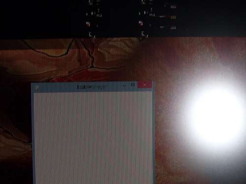

na.
felraktam az eggyel ezelotti nvidia drivert.
a furmark most vegigfutott de kozben erdekes jelensegeket produkalt:
- kabe 4 percig ment gond nelkul, homersekletek kabe 86 fok korul alakultak
- aztan elkezdett rangatni, korabban mindig egy rantas elozte meg a kifagyast, de most nem fagyott le, hanem iszonyatosan rangatva tovabbment, neha masodpercekre beakadva, neha visszaugorva a korabbi szintre. a homerseklet visszaesett 65 fok korulre es ott is maradt vegig.
- a legvegen meg visszatert nagy nehezen a desktopra, egy baromi ronda csikos kepernyovel. ugy maradt kabe fel percig aztan a win 8 visszaallitotta, meg kiirt egy hibauzenetet, hogy valami gond volt a meghajtoval.teljesen tiszta a rendszer, nincs semmi mas progi fenn.
na erre varjatok gombot. hardverhiba lehet?
vagy ha ez nagyon off itt, hol kerdezzem meg?
itt egy kep a csikos kepernyorol

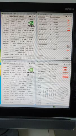

#48584626
na, legyalultam a teljes rendszert, felraktam ujra, a tiszta rendszerre felraktam csak az nvidia legutolso driveret, es rakuldtem a furmark burn in test-et. kabe 5 perc mulva ugyanugy kifagyott mint korabban. teljesen merevre, aztan magatol ujraindult.
A GPU-k homerseklete felment 85 fok korulre, de emelkedett tovabb.
most alapjaraton 55 fok korul vannak, pedig semmi 3d nem megy.
most elfogytak az otleteim. probalkozzak regebbi driverrel? vagy valami hardveres hiba van?
fene.

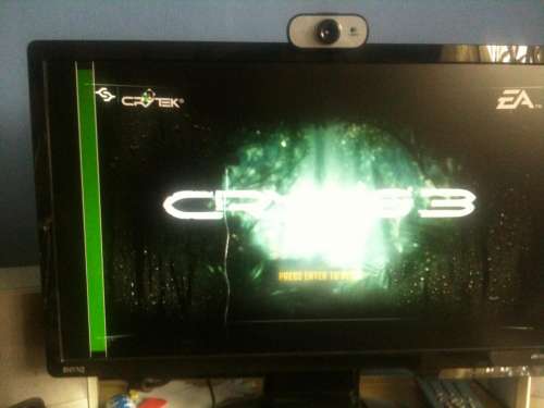

na, vegre megjottek a cuccok, ossze is raktam, de akad nehany gond.
egyreszt a grafikanal neha ugy tunik, mintha akadna, egy pillanatra diavetites lesz, aztan megy tovabb. nagyon gyors mozgasnal neha csak fel kepkocka jelenik meg. nem tudom mi okozhatja, lehet van valahol egy beallitas, amit nem talaltam meg... es neha a sima desktopon is lathato egy kis utanhuzas, mintha a monitor meg a kartya nem egy frissitessel dolgozna, peldaul amikor mozgat az ember egy ablakot...
arrol nem is beszelve hogy az egesz cucc csunyan fagy, van amikor jatek kozben, van hogy csak ugy....
lesz meg vele gondom.
