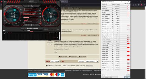

TUF-on a Strix 3090 BIOS semmit sem ér. Elvileg 480W a max TDPje így a kártyának, de szerintem nem jól méri. A GPU-Z ugyan 480W-ot ír, de a frekik a közelében sincsenek, sőt, még alacsonyabbak mint pl a Gigabyte-os 390W BIOSal.

Tud valaki olyan 3090 BIOS-t ami 2xHDMI 3xDisplayPort-os, 2x8pin PCI-E power-el rendelkezik és több a powerlimit mint 390W?
Ugye az én kártyám Asus TUF 3090, gyárilag 375W-os powerlimittel, ezt most felflasheltem 390-re a Gigabyte Gaming OC 3090 BIOSával, de még mindig erősen powerlimites a kártyám így is. -
