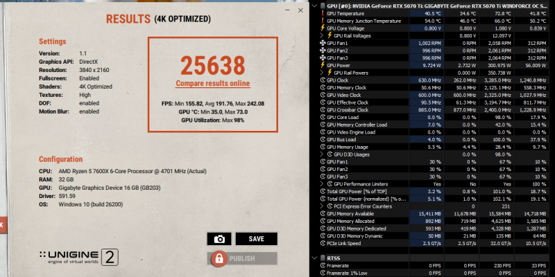

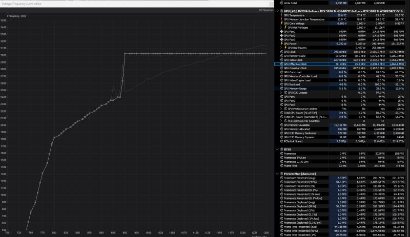

950mV 3000MHz 65°C szerintem ez a sweet spot.
Ugyan nem tartja fixen a 3000-et 2960 környékén mocorog, de kellően hűvös és nem üvölt a venti. Próbáltam feljebb menni de a 3100 at nem tudom értelmes feszültséggel elérni és ott már nálam bejátszik a power limit is , uh nem erőltetem , a memória kapott + 2000MHz-et. Teljesítménybe kb ott vagyok mintha csak simán adnék neki + 450MHz-et de úgy 74 fokos, teker mint állat és hangos is.
Gigabyte 5070 TI Windforce V1 amúgy.

Na, csak meglett.
Mik a beállításaid ehhez?
Amúgy ez milyen 5070ti? Milyen a hűtése? Ventik mennyire mennek és milyen hőfokon tartja? Mert így azért 300W-ot bekajál.Én inkább a kisebb fogyasztást és hőtermelést preferálom. Nem hiszem, hogy annyit számítana pár száz MHz, elvagyok 2800MHz-cel 0.890V-on és így 210W körül eszik max, amit 63-65C körül tart a kártya 50% ventik mellett egy nem túl jól szellőző házban.

Ha belenézel a videóba akkor látod mi volt gond és mi a megoldás, nem mindegy hogyan hozom létre a görbét, és így a beállított értéknél 150-200 MHz el kevesebbet kaptam, így meg elég nehéz belőni a cuccost. De lehet az van amit mondsz , mert lehet túl nagy lépcsőt ugrott vissza
És nem is az a lényeg , hogy a kívánt érték mögött lehúzom az egészet 0 ra és apply , hanem a görbefeltolás az elején. Viszont így hogy az egész görbe lett eltolva lehet tényleg több mozgástere van szegénynek.
A power limitet kizárnám mert az folyamat monitorozva vagyon.Viszont Dark KillerX eredményét meg se közelítem nekem a 3000MHz-hez is 950mV kell

Pedig valószínű de, csak ehhez jobban bele kellene nézni mit történik a GPU-val feszültségek, power limit és temp limit oldaláról, amihez ki kell nyitni az AB-t és a megfelelő adatokat monitorozni.
Gondolom az egész görbét feljebb toltad most, ami a legegyszerűbb módja a "tuning"-nak. Ezzel azt érted el, hogy a többi pont is mind feljebb került, de így most több lehetősége lett a kártyának az általad elképzelt érték közelébe jutni. Mivel a kártyák ma már szinte hülyebiztosak, van annyi "eszük", hogy rossz beállításokat is lekezelnek és a fw megkeres egy olyan voltage/power érték kombinációt, amivel minden belső feltételt teljesíteni tud.
A korábbi egy "pontot megfogunk és feljebb bas*unk" módszerrel pont ez a baj, hogy előtte nincs semmi mozgástere a kártyának a két érték között, így visszaszabályoz ahogy tud, ha a felső értéket nem tudja hozni (mert mondjuk van egy power limit adott fesz értéken). Ezért van sokszor nagy eltérés a beállított és a kártya által hozott értékek között.

Látom hasonló eredmények mint az enyém, de hát ez nem meglepő, hiszen az 5070ti ennyit tud kb.., azt látom próbáltad 2 féle processzorral, 2 féle lap, ddr4-ddr5 stb. de az eredmények nagyjából maradtak ott, de ami szintén nem meglepő, hiszen ez egy vga tesztelő progi, vagy nem látom jól? Biztosan fontos a cpu, hiszen az sem mind1, de itt nem igazán tett hozzá
Mondjuk ezt a tesztelő programról nem olyan rég hallottam, én a 3dmark-ra esküszöm, ha már VGA teszt. [link] -
Superposition-ban az extreme 1080p-t szoktam bár ez tipikusan olyan teszt nincs összefüggésben a játékbeli teljesítményekkel. Pl volt egy Volta bányászkarim amit moddoltam tesla v100-ra (12-ről 16Gb ramra meg 1Gb/s feletti ramsávszélre[link]) és 13400-at hozott extremeben de 4k-ban meg csak 9000-et. Azt sajnálom hogy játékra nem lehetett átalakítani mert rt-t is tudott meg kb rtx3070 szintet csak negyedáron....
