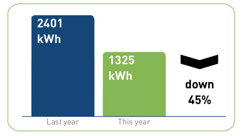

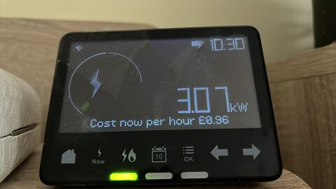

Nem. Egyáltalán nem. Viszont mosógép, mosogatógép , elektomos Sütő, tűzhely, meg többnyire 1 mobil klíma . A fűtés megy csak gázról.
Viszont ennyit jelent a szigetelés , Febr-május közti fogyasztás tavalyihoz képest kb a fele .
Okosmérőnk van, mindig tudjuk a pillanatnyi fogyasztást .
Itt pl ment kinn a klíma meg benn a mosogatógép :
