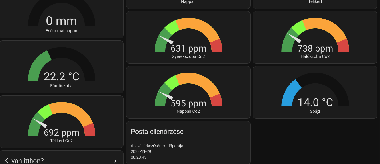

Köszönöm a hasznos infót. Ezt a code "programozást" - YAML- leírását hol lehet megtalálni?
Olyanra lenne szükségem pl, hogy betünagyság változtatás, vagy kirak egy levélikont is, vagy egy nyomogombal törölni a bejegyzést, hogy ne szerepeljen , azaz behoztam a levelet.... stb
jelenleg ilyen :
[kép]köszönöm az eddigi segítséget, nagyon hasznos volt.

ezt is értem, köszi, de hogy varázsolom magyarrá (hogy ,mivel, hogyan irom ki a képernyőre ?- értem, hogy HACS meg Card-tools stb stb de hogy rakom át magyarrá a végeredményt - ezt a változót?)...
Erre próbálok rájönni, mert nem tudom kiiratni .
Ha nem vagyok érthető sajnálom, másképp nem tudom megfogalmazni

Ez igaz, de mivel nem vagyok otthon a programozásban, szép magyarsággal szeretném ezt kiiratni a család részére a falra... hogy igen, ekkor meg ekkor vmi történ a postaládában.
Értem én hogy last_changed, de hogy lesz ebből: Levél érkezett a képernyőn ?
kb ez volt az eredeti kérdésem, csak lehet nem fogalmaztam jól.... elnézést.

Postaláda projekthez szeretnék segitséget. A hardveres rész megvan, egy zigbee mozgásérzékelő figyeli belülről a postaláda billenő nyilását. A jelet szépen veszi a HUB.
A kérdésem az lenne, hogy iratom ki szép megoldással a Home Assistant overwiev lapjára (képernyőre) a hőmérséklet egyébb infók mellé a postaláda utolsó mozgási eseményét időponttaltype: logbook
entities:
- binary_sensor.hue_motion_sensor_2_motion
title: Posta ellenőrzése
hours_to_show: 24Most jelenleg a logbook erre vonatkozó bejegyzéseit mutatja - lásd fent, de létezik vmi elegánsabb programozás megoldás rá? (ebben nem vagyok otthon)
Köszönöm szépen.
