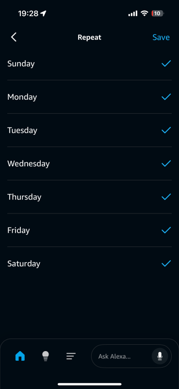

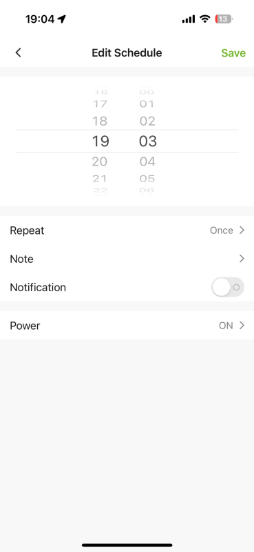

Köszönöm, de sajnos ez jól benéztem. iOS nem tud ilyet... csak Android úgy látszik
max párom telefonján megnézem még.Látod....iOS nincs egyedi időzítési lehetőség. Nem is értem miért
csak hétfőtől vasárnapig és csókolom. Semmi naptár szerint.Se Alexa se Ghome se Tuya nem tudja! Nevetséges.

akinek van GOSUND SP111 kompakt méretű Smart Wi-Fi-s okos aljzata megnézné nekem kérem, hogyha a Tuya alkalmazásban automatikusan időzített indulást/leállítást hozzáad. akkor tud olyat, hogy 30 naponta, 4 hetente vagy minden hónap 30-án végezze a dolgát? A Hétfőtől - Vasárnapig nekem kevéske opció lenne, de sajnos a teszteken se tudtam ezt sehol kiszúrni, hogy van erre opció. -
