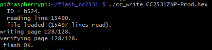

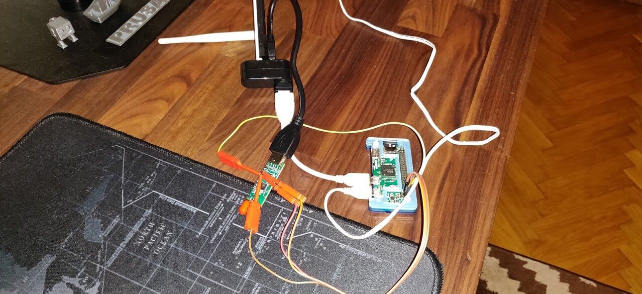

Aki CC2531-et vett de nincs debugger-e, magát a Raspberry-t is lehet használni programozásra. Nekem egy régebbi Pi Zero volt most kéznél. Pár hook clip kábellel (nekem logic analyzer-hez volt, de eBay-en is filléres cucc) nagyon szépen rá lehetett kötni úgy, hogy ne kelljen forrasztgatni, nem árt azért ellenőrizni hogy ne fogjon össze a csipesz több lábat, mert elég közel vannak.
Itt le van írva szépen hogyan és mint. Nekem mondjuk a flash_cc2531 projektben vissza kellett mennem egy korábbi commit-ra, mert valamiért a verifying szakasz állandóan megállt. Checkout után még egy make-et is ki kellett adni, hogy új binárisokat fordítson. De utána jó lett.
