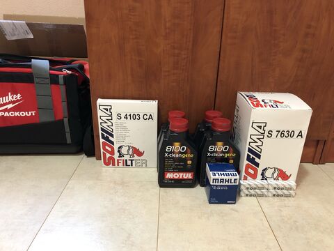

Csütörtöki T-jet perckek, kapott egy gyors olajcserét.
Következőnek kap majd egy RUP-ot, addig szerintem túléli a kövi 8ezret.

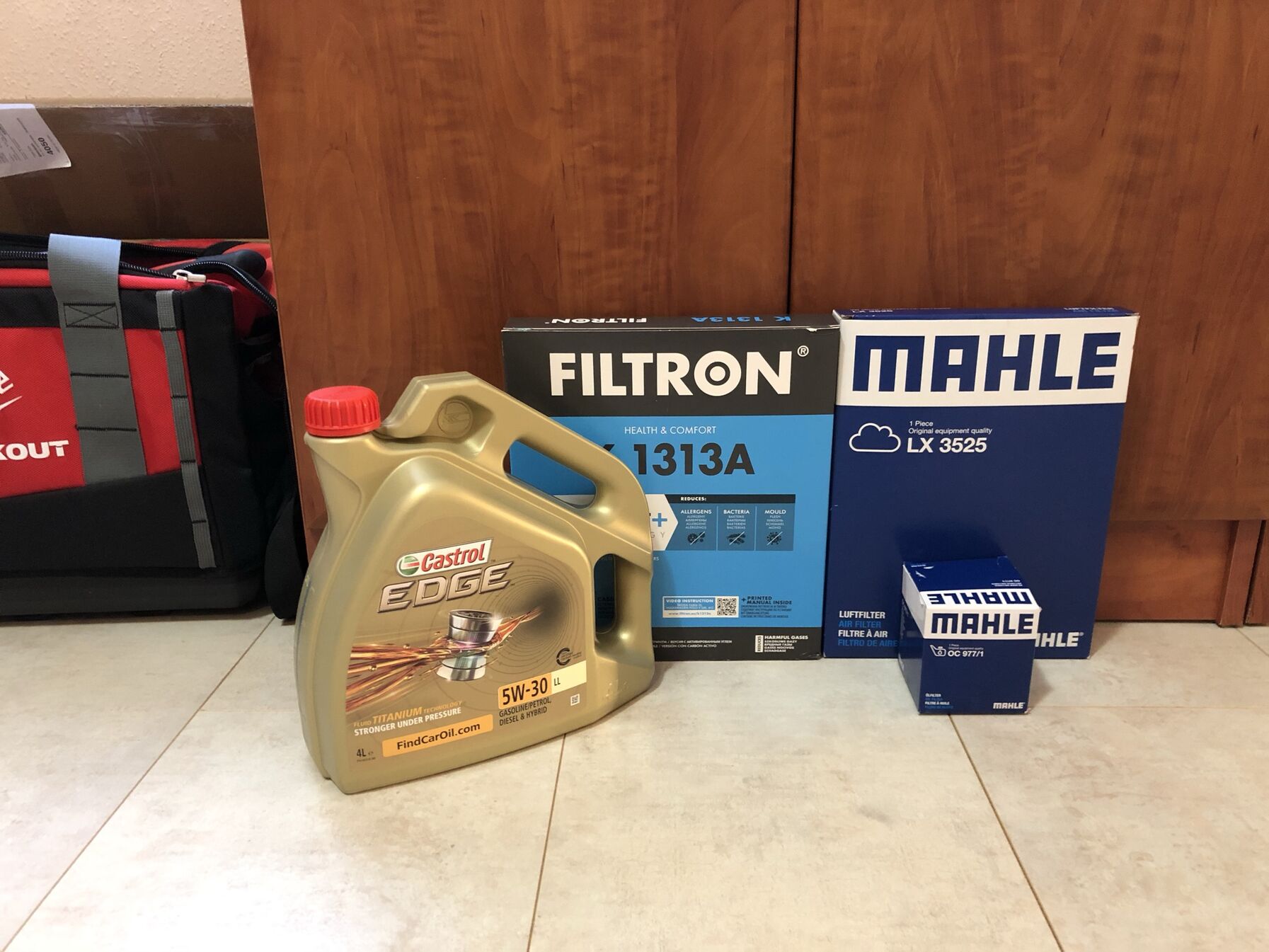

Ez miféle újítás már megint? Eddig is Mahle szűrőt használtam, a Skodához(2015 CJZC).
De ez a spórolás, komolyan meglepett mi lesz a következő? Csak tisztítófolyadékot lehet majd kapni? Aztán minden 3. cserénél kell majd csak cserélni a szűrőt? Miért kell az amúgy is kis felület 20%-át még elvenni?

Újra esedékes a Skoda fabian 1.2benzinben az olajcsere (2015 CJZC ).
Most utoljára Motul Specific ment bele, de nem voltam a hangjától elájulva, még a Castrol Edge-vel is szebb hangja volt. Mit tennétek bele Ravenol, vagy Total vonalon? -

Nekem Motullal teljesen jó az olajfogyim, X-cleanből kb 4-5dl 9000-10000e km között.
Gen 2-ből picit többet csípett, az olyan 6dl volt 9e km környékén.(de ez hígabb olaj is volt picit)
A Ravenol VMO meg még a kannában várja a cserét. (majd akkor kapja meg mikor megkapja az Abarth leömlőt, és a Vl38-ast, ami Neked alap

Motul 8100 X-clean Gen2-est használ valaki 5w40-es viszkozitásban?
Régóta ennek a gen1 olaját használom, most cserekor már ez fog a kocsiba kerülni.
Ahogy néztem az adatlapját, picit jobb lett az adalékolása, meg picit jobban szivattyúzható hidegen. -
