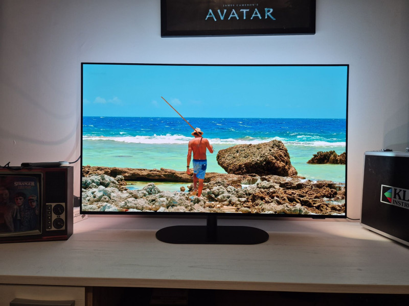

Küldtek hozzam egy Philips Oled 810/12-t kalibrálásra. Mivel én bontottam ki a tvt 1 hétig járatom, majd megkapja a kalibrálást.
Majd a mereseket megosztom. Tesztet ennyi ido alatt nem tudok róla készíteni.
