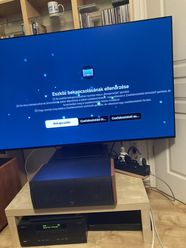

alaves
#118945
Ez nagyon nem jött be...:
-CEC blocker-nek nincs egyedül semmi hatása
-a tv -t fizikailag leválasztva, a EDID emulátor blokkolja a laptopot, a laptop nem látja az AVR-t!
default mode: nem látja
smart mode: villan, elalszik, és nem látja
back up mode: megnyom,villan, NEM marad égve és nem látja...
Csatlakoztatási sorrend: minden áramtalanítva, összedug, adott sorrendben bekapcsol.
Emulátor nélkül a laptop látja az AVR-t.
Mit csinálok rosszul?
Az a durva, hogy most a tv nincs is a láncban és az emulátor is ront...

alaves
#117568
Az ARCAM 400 frissítése megtörtént, de valami hiba miatt nem tudom a menüjét rendesen használni a táv hibájából (talán...).
Ezt félretéve, rádugtam a tvre a laptopot és vele ugyan azt csinálja a tv: letiltja a laptop hangját, a tv kikapcsolása nem elég, áramtalanítanom kell a tv-t, hogy a laptop saját hangszórója megszólaljon újra. Ezt csinálta az AWR hangjával is... -
mp54

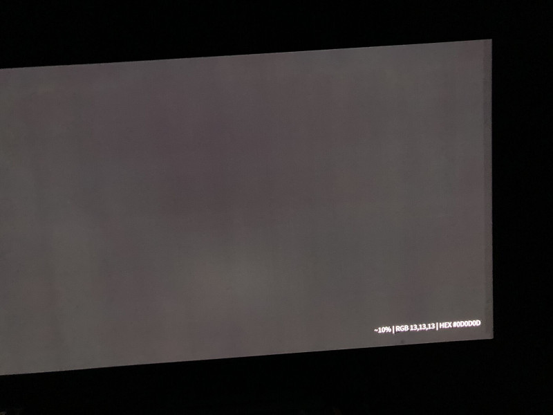

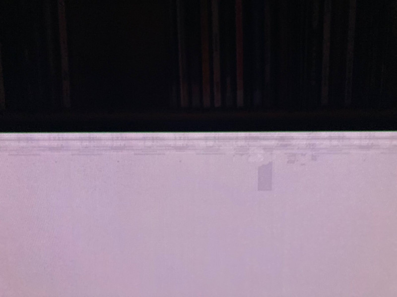

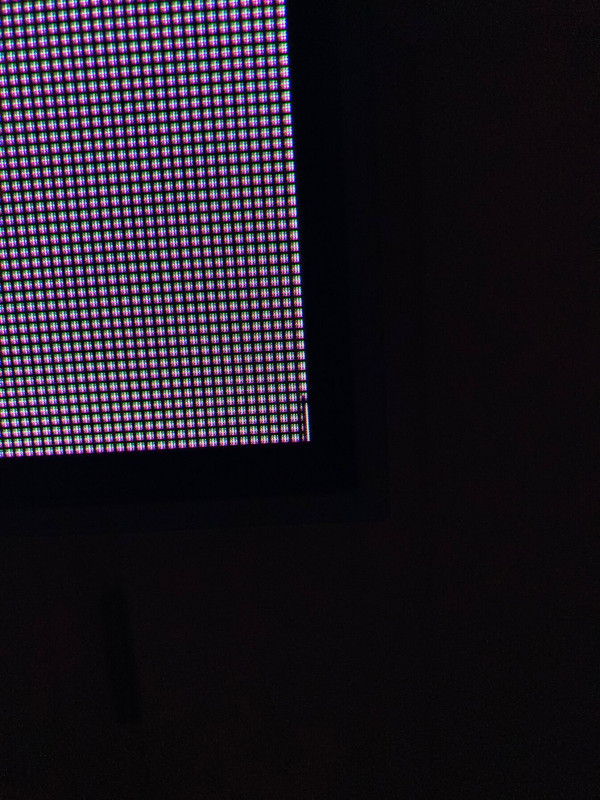

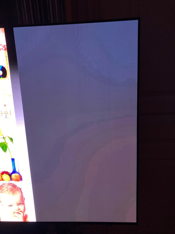

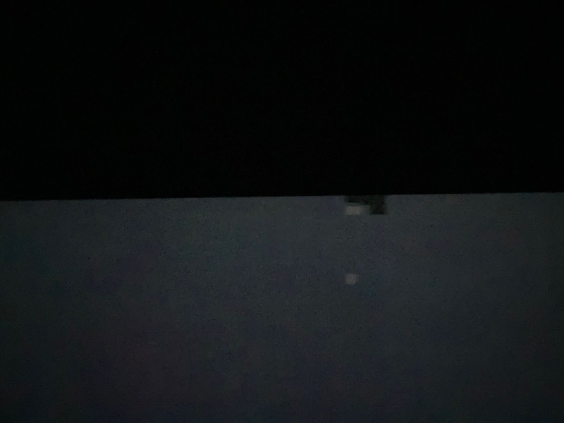

Tesztképek 65s95f-en:
Az utolsó előtti fotón a szivárványos területeket a fénykép eltúlozza, szabad szemmel sokkal kevésbé látszik: Mi a véleményetek? -

alaves
#117557
Az Arcam 400-on a menüben nem találok CEC és ARC utalásokat..
A tv-n a CEC-et bekapcsoltam, hatására az AVR kijelzője 3 sec után elsötétül...
Ez a tv teljesem megbolondítja az AVR-t...
Egyébként a laptopról már van kép, de élvezhetetlenül hamis színekkel..
Keressem meg a kisbaltát...?

Szerintem a nagy lapos TV korában szakítani kell a régi elhelyezési móddal (nem én találtam ki, a plazma TV topikban művelődtem...)!
Elvek:
- a TV kép vízszintes középvonala lehetőleg legyen szemmagasságban (nálam 90-95 cm); ezért ad a gyár olyan alacsony tv-állványt...
-a center legyen középen, mivel a TV mögött nem jó (lásd hangáteresztő vászon, vetítésnél), marad hogy alatta vagy felette, inkább az alattá-ra szavaznak
-a zárt polcba betett center hangja lényegesen romlik, neki is kell a tér, mint a többinek
Én így oldottam meg, 50"-nál, 65"-nál már nehezebb lenne:
-eszközök a padlón
-center a tv előtt-alatt, egy lefűrészelt lábú asztalon
-a tv az asztalon, egy egyedi gyártású dobogón (a center mögött-felett)
