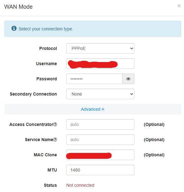

TheProb

TheProb

TheProb
chatgpt válasza alább, ebben még akár látnék is némi értelmet. viszont tudtommal nem 1, nem 2 ember van itt a topikban, aki bridge módban, vígan használja saját routerrel a HG8147X6-ot, nem?:
Ez egy Telekom / ONE által erősen profilozott GPON ONT, és bridge módban NEM „bután” bridge-el.
A lényeg:
HG8147X6 bridge módban csak bizonyos PPPoE kliens-implementációkra válaszol korrektül.
Ez nem szabványos, de valós és dokumentált viselkedés.
1️⃣ A Huawei ONT PPPoE kliens fingerprintel
Nem MAC, hanem:
PPPoE Host-Uniq tag
PPPoE discovery tag sorrend
PPPoE version/type mezők
Windows (és Linux) PPPoE:
„klasszikus” raspppoe implementáció
Huawei firmware erre van tesztelve
SOHO routerek:
beágyazott pppd plugin
más tagelési sorrend
gyakran statikus Host-Uniq -
TheProb

TheProb

Ebben még lehetne is logika. viszont először a routerrel próbálkoztam. csak utána, teszt jelleggel néztem meg a laptoppal is.
chatgpt nagyon erőlteti, hogy a one VLAN34-en tolja a pppoe-t. Azért az meglepne ha vlanozgatni kéne, nagyon leszűkülne azon eszközök száma, amikkel akkor használni lehetne ezt így... természetesen cudy-ban sem lehet wan lábon vlan-t megadni.
TheProb
Átállíttattam a HG8147X6-omat bridge módba, de saját routerrel (Cudy WR3600H) az istenért nem akar csatlakozni WAN-ra. laptoppal minden gond nélkül meg a pppoe. Van esetleg valami tippetek, hogy a router esetén mi lehet a gond?
