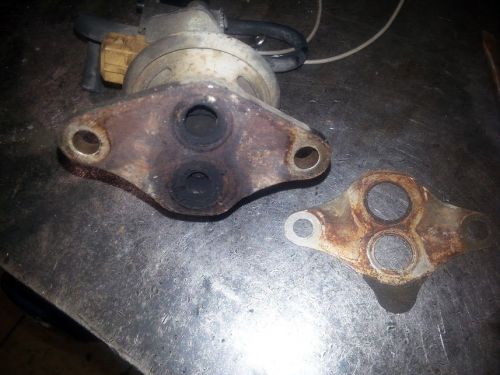

A fordulatszám ingadozási problémám megoldódott,az előzményei azok voltak hogy amikor megvettem az autót,minimálisan,tehát alig volt jelen a probléma,csak akkor jött elő,ha huzamosabb ideig mentem üzem meleg motorral,megálltam a pirosnál.Majd a későbbiekben már langyos motornál is csinálta,és 3-400 rpm-et ugrott amikor megálltam a pirosnál,a legvégén,az elmúlt hetekben már elviselhetetlen néha 5-600 rpm-el megnőtt ez a szám.A proex rendszer elég provokáló hangot adott ki magából az előttem megálló autósnak,mintha így jeleznék hogy én rohadtul el fogok indulni,és félre tollak a kis szarommal.Érdekes volt hogy amikor bekapcsoltam a klímát,akkor megszűnt a probléma.
Volt alapjárati motortisztítás+fojtószelepház,nem oldotta meg,volt EGR lefalazás ami szintén nem oldotta meg.
Majd vettem egy új de után gyártott alapjárati motort 14000-ért,és ez lett a megoldás.Jelenleg minden stabil.

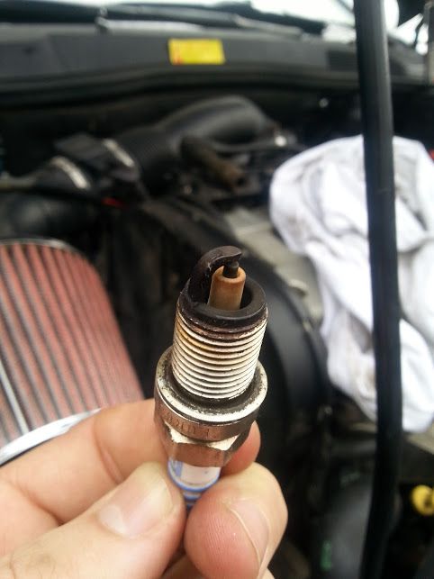

Szevasztok,a videón az autóm alapjárata van,mi okozza ezt a jelenséget?Most már hidegen is csinálja,eddig csak melegen csinálta néha,de már egyre dúrvább.Volt gyertyacsere,folytószelepház tisztítás,alapjárati motor tisztítás.Mi még a baj?

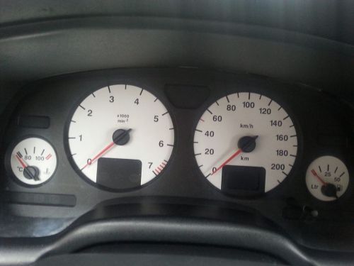

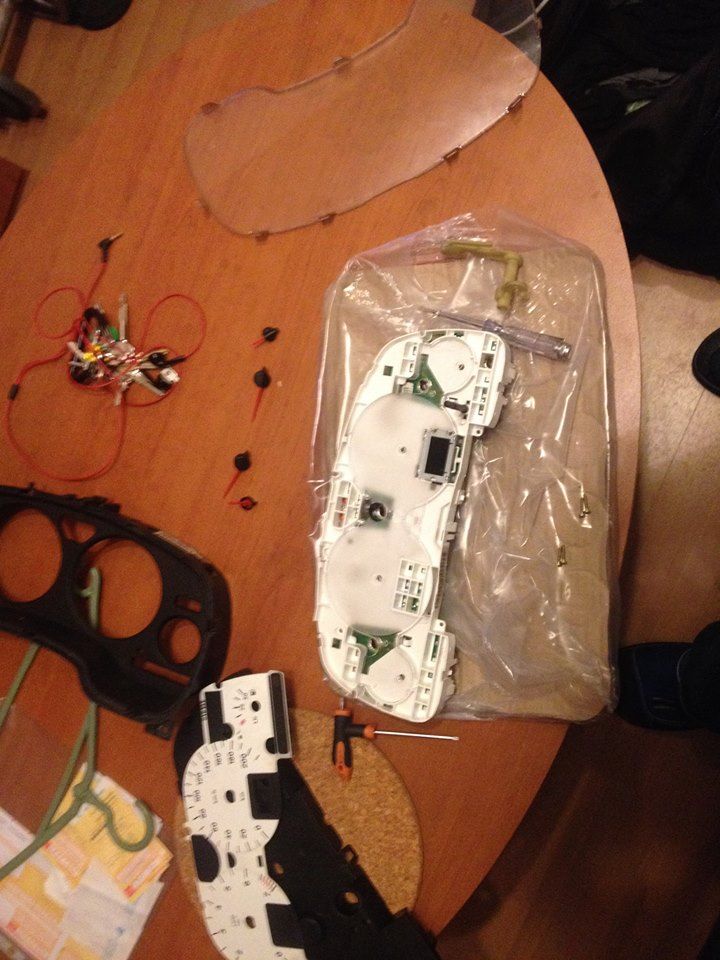

Astra G fehér alapú km órába fehér a prizma,olyan színűen világít a led,amilyen.Viszont vettem egy dizájnosabb fekete hátteres fehér számokkal lévő km órát.Ebbe sárga a prizma,a hideg fehér led zölden világít,most a két órából csinálunk egyet
Majd ez lesz végleg átalakítva:
Másik:ha valaki azt akarja hogy dupla legyen a ködlámpája hátul,akkor ki kell csavarozni a jobb hátsó lámpát,és vastag csavarhúzót gázon jól felmelegíteni,majd egy akkora lyukat csinálni mint az alsó 3 lyuk,izzó bele,és műxik is.
