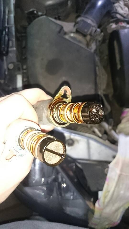

A generátor mögötti visszacsapó emgedi vissza az olajat, onnan kapja a két okoskerék.
Ha jársz bontóban, akkor elsô szériás Z18XER motorból ki kell venni a becsavarható fajta visszacsapót, úgy egyszerûbb az élet.Nem gondolom, hogy az a kicsi visszacsapó is okozhatá ezt, hiszen a generátor môgötti közelebb van.
Érdemes tisztítani a szolenoidokat, a végén lévô fekete szûrô irányából kapja az olajat, ott lehet lerakódás.
