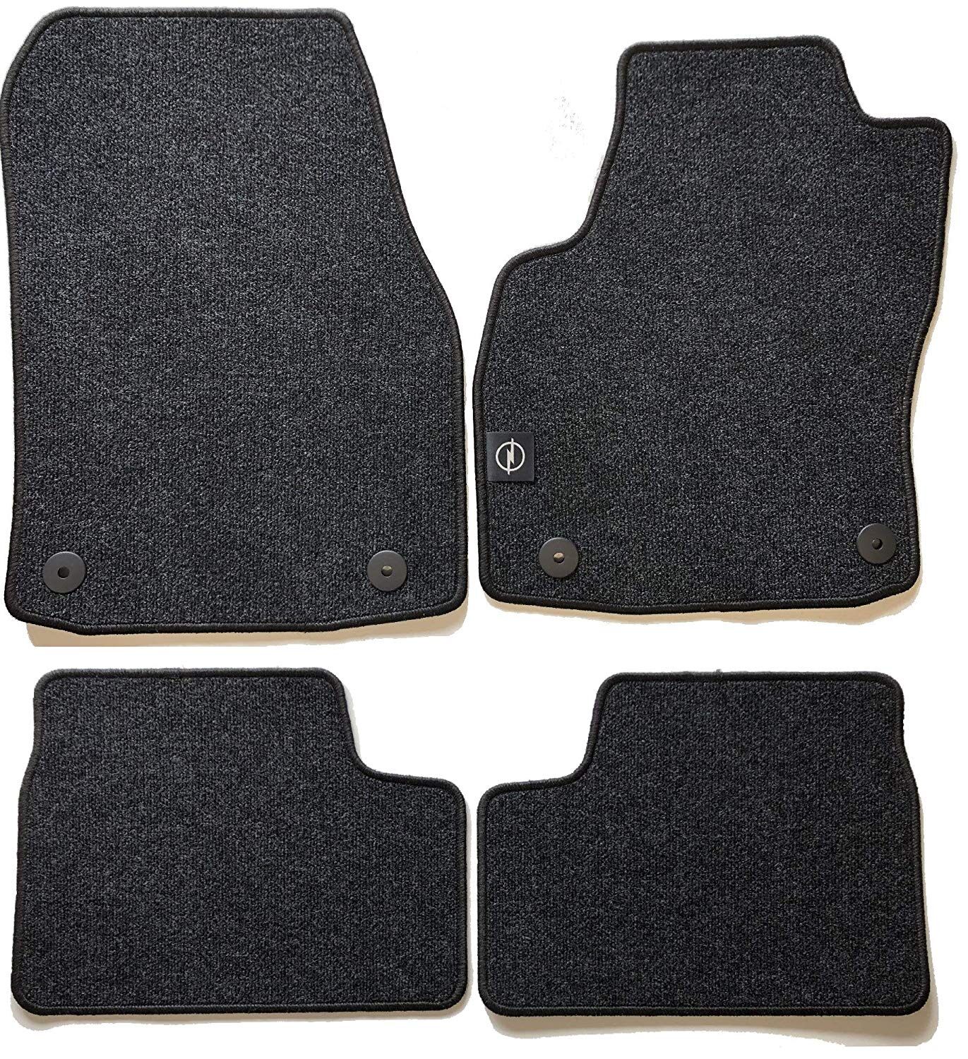

ricsi8800gt
#90567
Ha az olcsóbbikat veszed, akkor készülj fel, hogy hamar kitaposódik és esztétikailag nem fog szépen mutatni. Aztán hogy mennyi idő mire átlyukad, azzal kapcsolatban nem tudok nyilatkozni.
