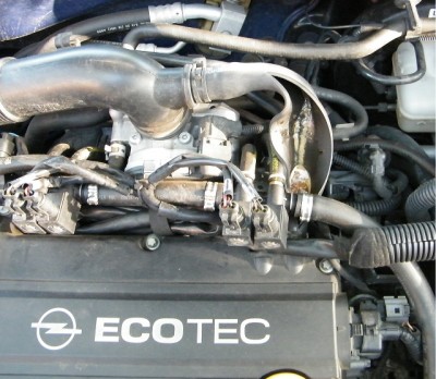

Én is voltam, de itt ezek Zegen nem értenek a kocsihoz, ismét bebizonyították, pedig már sokszor mondta, hogy oda nem vsiem, de most csak a telefontartó miatt vittem, szerelni meg nem kellett nekik, azt ellenőrzést meg nem tudják elrontani, de tévedtem...
A Z14XEP-mnél a szűrőháznál szivárog az olaj, erre meg azt mondták, hogy a váltomból is, mivel ott piros olaj van. De elhittem volna, ha nem elöttem nézi meg a váltóolaj szintet, és nem sárga olaj folyik ki.
