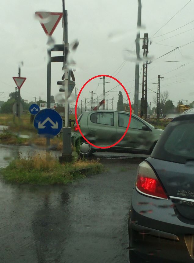

Tényleg a cseppek miatt tűnik horpadásosnak, és sofőr is volt benne. Ami durva, hogy egy gyerek is hátul az ülésben, anyuka meg a sofőr. Ha meg gyerekkel van, akkor meg tényleg nem értem a helyzetet... Ezért is fényképeztem.
Közel jársz, de nem. Ez a Jászberényi útról a Keresztúri útra átvezető vasúti átkelő (egész pontosan itt), és szerintem sem volt szembe a forgalommal. Azt nem értem, hogy ha már tilost mutatott a lámpa, akkor miért hajt tovább? Mert szerintem csak így állhat elő egy ilyen...
