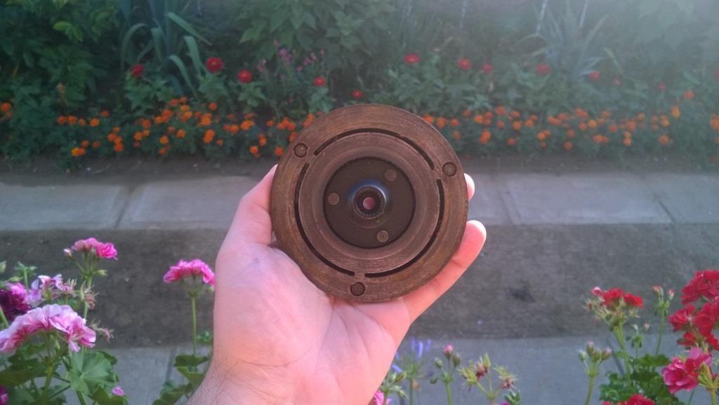

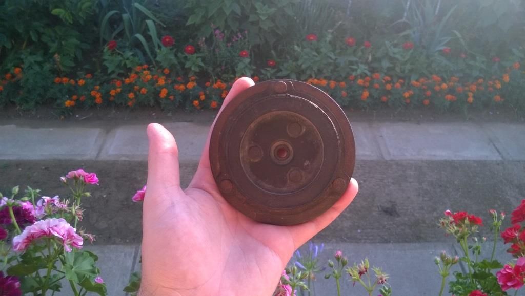

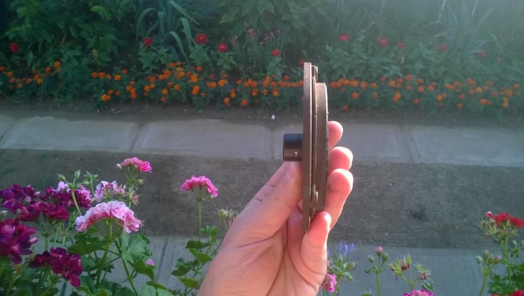

Most jött a futár, meghozta a klíma alkatrészeket. Összenéztem és jó lesz. Új kuplungtárcsa, ékszíjtárcsa és mágnestekercs. A mágnestekercset is felrakatom szerintem és a felújítottat pedig eladom, 5 percet ment tekercselés óta összesen. Ami meglepett hogy Made in Hungary.

Ez a klímakompresszor kuplungtárcsája. Mikor bekapcsolod a klímát akkor a mágnestekercs ezt húzza be a kompresszor ékszíjtárcsájára és ezáltal kezdi hajtani a kompresszort.
