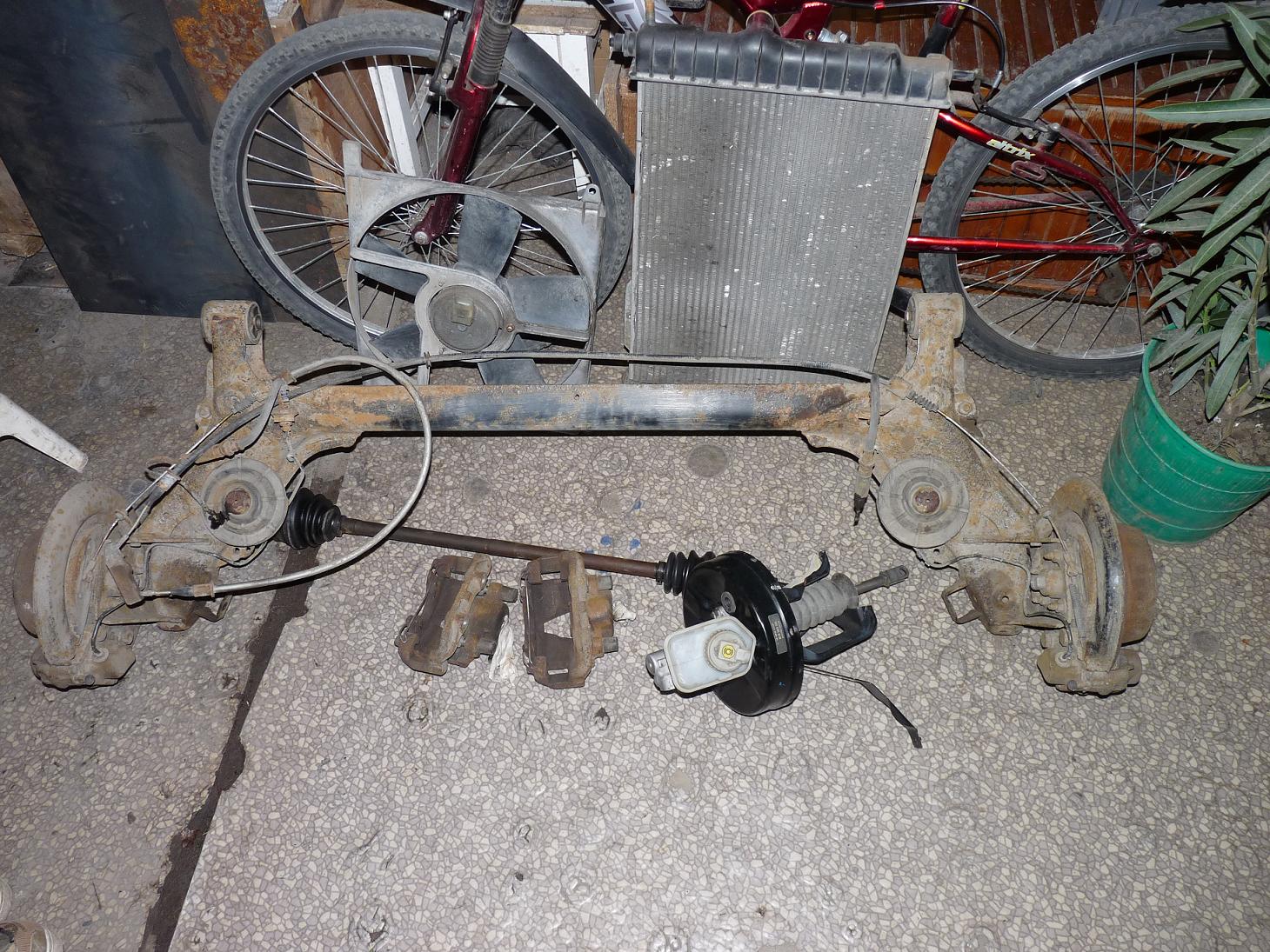

hozza kell tegyem, nem tudom milyen allapotban vannak jelenleg a tarcsak es a betetek, de nem mai darab.
tomyoy
szerencsére van a közelben placc( cukorépa tároló volt régebben) birom tesztelni, ha 1x is megindul, vagy csak halvány jelét is látom, hogy nem az igazi, akkor vissza megy a dob és kész, nem nagy meló...
de a 236os tárcsák mennek a kukába, mert nekem nem megfelelőek, túlmelegednek...
nem ABS es, ez 4 kivezetéses. ( ABS 2 kivezetéses) ráadásul a kisebb, nem a tárcsáshoz való, de mondta a srác akitől hoztam, hogy van már a körében aki ugyanezt megcsinálta mint én, és kis főfékkel, egy picivel szarabbul fog mint a nagy főfékkel, de még mindig 100% jobb mint a 236+dob páros.
tomyoy
Na ez most így teljesen értelmetlen, mert a tárcsás hídhoz teljesen más fékerőszabályzó kell, mint a doboshoz..
ez én is tudom, csak azt nem tudom, hogy mire föl írtad ezt, én nem állítottam az ellenkezőjét. Csak azt írtam, hogy nekem sincs fönt semmi pedig kellene ami doboshoz való.
akitől vettem a hidat, neki sem volt ilyen terhelésfüggő szabályzója, csak ezek a patronok...egyébként azt is ideadta volna... most jut eszembe, hogy neki befigyelt az ABS is....lehet amiben nincs ABS abban van szabályzó és nincs patron. teljesen bekavarodtam és elbizonytalanodtam....
szerk: igen tudom, hogy semmi értelme a hátsó tárcsának, legalább is nem sok, de mivel most vadi új dobot, betéteket munkahengereket kellett volna vennem ami kb.23-24e így megvettem 20 ért kompletten és csak betétek kellenek...

ezt hoztam el 45e ért. komplett hátsó híd, csak fékbetétet kell kicserélni, első 256 os nyergek, jobb féltengely, hűtő radiátor+ ventillátor, főflmunkahenger + rásegítő.
6,5L/100 evett meg kb.

én meg pont abban a stádiumban vagyok, hogy vennem kell tárcsát-betétet, dobot-betétet, hátsó munkahengereket, és főfékmunkahengert( cserélni). ha már muszáj lesz költenem akkor ennyivel többet adok ki hogy elől hátul tárcsásítok.
Daywalker: igen 14es kerekek vannak fönt, műszaki után pedig jönnek a 15 ös aluk..egy Tiszaújvárosi sráccal tettettem el. 3 opel-t bontott, bár jelenleg nemtudom mi van még neki.
tomyoy
Daywalker
#10719
ABS-ed (utóbbi nem alapfeltétel)
van amin van ABS, van amin van fékerőszabályzó, és van sima(csak tárcsa semmi sallang). És ajánlott hozzá a nagyobb méretű főfékmunkahenger( amiből van abs-es/ 2 csővezeték megy ki belőle/) és nem ABS es / 4 db csővezeték/.ha minden jól megy akkor megvan a fékszettem
-első 256-os féknyergek 2db 6000Ft
-hátsó tárcsafékes agyak 2db 6000Ft
-hátsó nyereg tartók + kézifék betétek féktárcsák 2db 6000Ft
-hátsó nyergek 2db 5000Ft
-fékerőszabályzó 2000Ft
-főfékmunkahenger + vákum rész egyben 5000Ft
-jobb féltengely külső-belső csuklóval+rúd 4000Ft
-jobb fehér index 1000Ft
-vízhűtő 7000Ft
-kézifék bowden tárcsás 3000Ft -

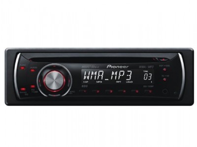

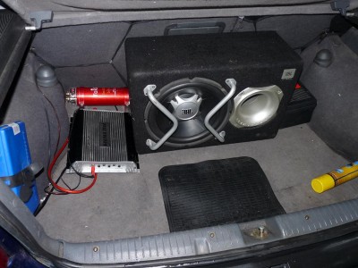

Szerintem nincs értelme olyan szettnek, ahol a mélyládád komoly végfokon ül, a közép és magas meg a fejegység erősítőjén szól.
Egy átlagos zenehalgatáshoz nem elég a fej teljesítménye? szerintem nem kell oda erősítő, az meg hogy elnyomja hátul a mélyláda, az meg hangerő beállítás kérdése.
nekem Pio fej, az első ajtókban 17 es Pio, hátul 13 as Pio, leghátul JBL láda. Ground Zero 2x150 es erőső(hidba). meg egy Toxic 1F kondi.
tomyoy
szerintem nagyon sokat számít az hogy van e valami szigetelés a kocsin, kis Dynamat vagy polifoam, stb...teljesen más lesz a hangzás. Addig ami rezonál a kocsi, meg az ajtók kopognak addig szerintem lehet abban 2 milliós hang is, ugyanaz mint ha SAL cucc lenne benne...
