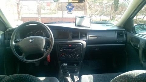

Hát vannak tervek, valami zenét kéne bele építeni.
A kormányon csak nagyon felületi karcok vannak, amit valamiféle bőrápolóval fel lehetne tölteni. de a terv majd az újrabőrőzés valami nagyon brutál minőségben.

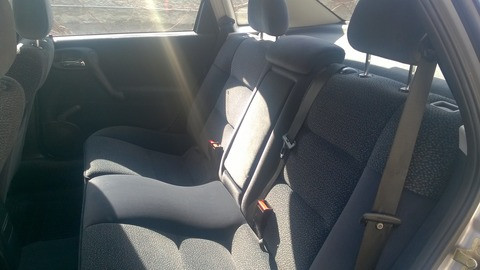

Köszi mindenki, még tolok majd képeket.

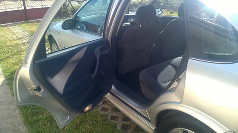

#81556480
Új vasam:
1.8 16v Elegance + 100 edition 2000 évjárat
170e km 1 gazdás ( 1937-es születésű), decemberig vezetett szervizkönyv. levehető vonóhorog, Michelin alpin téligumi, multikormány, jó sok apró extra ami a b1-ben nem volt nekem benne. nagyon csendes, kiváló futómű, fantasztikus állapotban van. itthon nemigen van ilyen a használt piacon mostanság.
Nem találtam benne eddig hibát.
