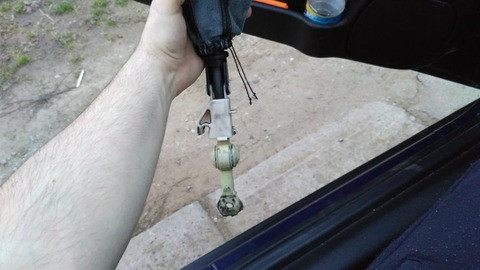

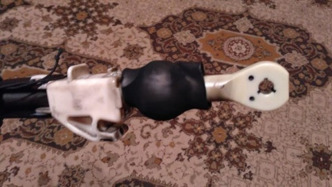

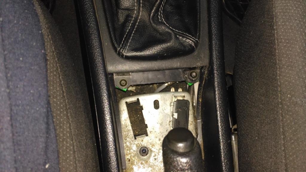

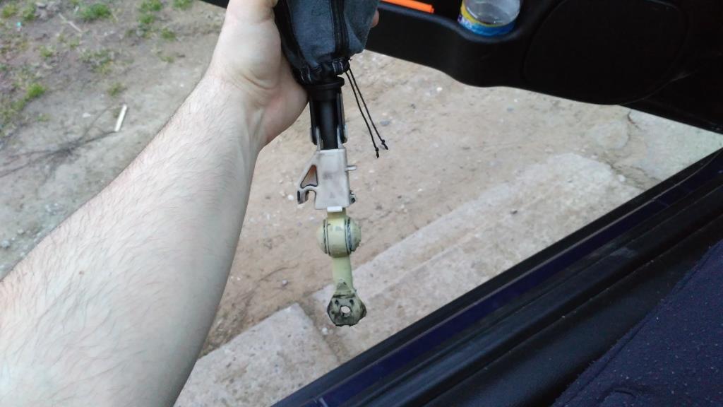

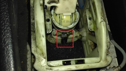

Mindennapokban hangulatos lehet ilyen autókkal közlekedni.Mai házi javítás:
G astra tulajok biztos ismerik a váltókulissza kopását érintő problémát. Az az igazi híg fosban kavarás, nehezen kapcsolható 1-es és 2-es fokozat. Itt egy megoldás amit egy márkatárs ajánlott figyelmembe. Elsőre kókányolásnak gondoltam de az eredmény több mint meggyőző.
Fel kell pattintani a kézifék alatti borítást majd oldani a váltószoknya keretet rögzítő 2 darab T20-as csavart.Ezután a lenti kép fogad. A bekeretezett stift tartja helyén a váltókart. A stiften van egy rögzítőgyűrű amit bal oldalra nyomással lehet oldani. Ezután kijön a stift majd az egész váltókar.
A karon lévő gömb rész csatlakozik a golyósfészekbe, a gömb kopik és lötyögni kezd a váltó. Erre a gömb részre kell zsugorcsövet melegíteni egy vagy két rétegben, kinek mennyire kopott már. Én csak 70mm-es csövet kaptam ami kicsit nagy, nem is olyan szépen feküdt fel a gömb alsó és felső részénél de a célnak megfelelt. Rámelegítés után alaposan be kell kenni lítiumos zsírral és mehet vissza a helyére. Az összeszerelés fordított sorrendben megy. Nekem elég volt egy réteg is mivel elég vastag a zsugorcső.
Az eredmény nulla lötyögés, pontos váltás. Érzésre közelít egy új autóéhoz. 1400 forint volt egy méter cső, kisebb "kiszerelés" nincs de ennyit bőven megért. Remélem valakinek hasznára válik majd.
Az autó kapott ma mást is. Olajcsere összes szűrővel, kartertömítés csere, első toroncsapágyak és szilentek. -
