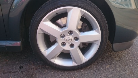

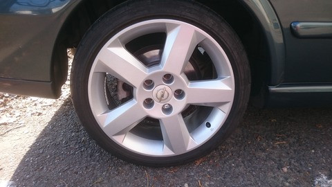

#45553408
#71337
Köszi
(#71336) Ferike81 Szerintem sem csúnya a fekete, az ezüst felületét fel kell polírozni és szép az
Szerk.: Most látom, nem is ezüst
Na mindegy, a függőleges sík felületeket kell, felpolírozni, belseje maradhat fekete és mutatós lesz
(#71338) molnarpeter Voltak kisebb horzsolások a peremén, azt legyezőkoronggal javítottam előtte és úgy ment szinterre, 42 ezer volt a 4 db. Homokszórás + porfestés hőkezeléssel.
