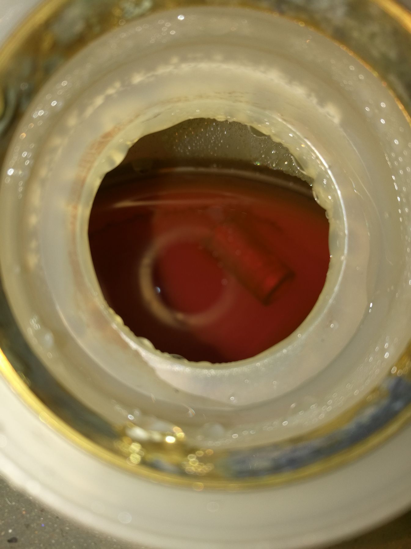

A kiegyenlítő tartályon van min/max jelölés? Lehet én vagyok vak de nem találtam rajta, egyedül egy Kalt/Cold feliratot. Jelenleg ennyi cucc van a tartályban. Belülről pedig ilyen. Ha ehhez után kellene tölteni, akkor elvileg a piros színű kell (G12?), ugye - Z14XEP? Ez a honlap azt írja, illetve a kauffer is pirosból hozza a legtöbbet + 2 lila. Idén mérettem a fagyállót, olyan -32 fok körüli.

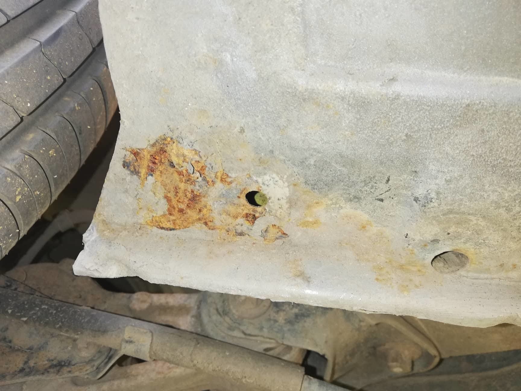

Tegnap este kiszedtem 3 patentet a küszöbből, így hozzáfértem és ráláttam kb. 15-20 cm-re a küszöbre, ebből a szakaszból kiszedtem a homokot is, kb. egy 7 cm-es cserép 3/4-ig tele lenne annyi cucc van benne...
A 3-ból 1 patent tört csak el, a másik kettőnek meg benyomtam a műanyag pöckét a kasztniba, azt hittem ki lehet szedni, de nem..
Rozsda is látható nyomokban, ez várható is volt..
10-10 db ilyen kis pöcköt rendeltem is, bár lehet valami csavaros konstrukcióra kellene váltani. -

Motorban az olajszint a maximum felett van kb. 1 osztással megegyező magasságban. Gondolom nem kellene így hagyni..
Ezt csak a lenti leeresztő csavaron lehet lentebb ereszteni ugye?Illetve, spal autóriasztó van a kocsiban, az A oszlopon van 1-1 érzékelő. Az egyik ilyen érzékelőnek hiányzik a tartó pöcke. Mi ennek a hivatalos neve? Hogyan kereshető? (Első képen a pirossal bekarikázott.)

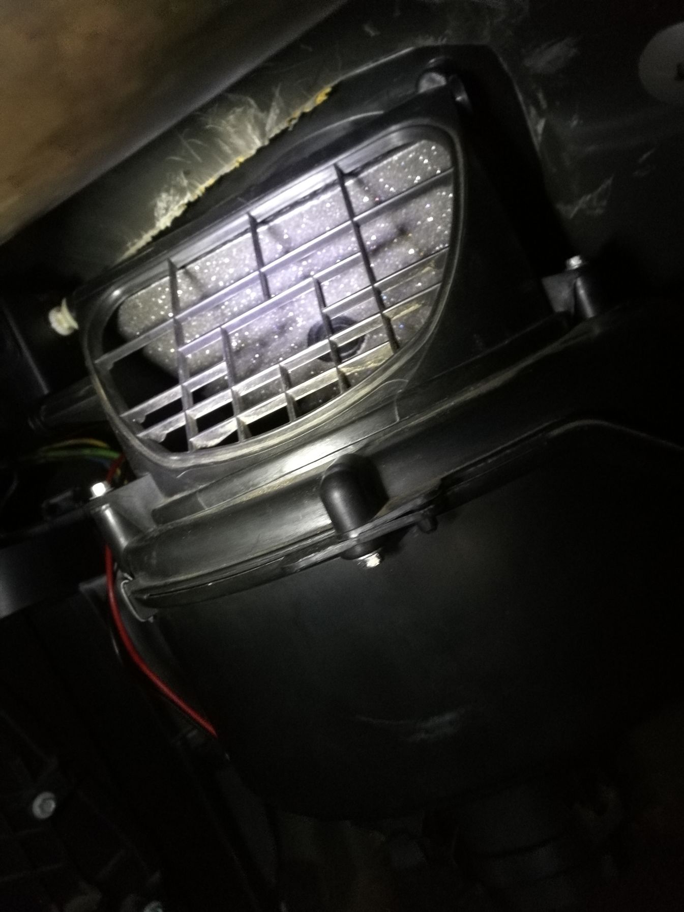

Delphi belső levegőkeringtető csappantyú el van törve. Ez a felső rész kiszedhető a kesztyűtartó felől? Van pár csavar ott, csak ezekhez a jelenlegi szerszámokkal nem férek hozzá.. 3 vagy 4 csavar látszik.
[kép]Illetve ez melyik állás lenne a kép alapján?
