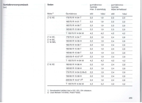

Amúgy nincs a kocsihoz nyári gumi és már most elkezdtem "nézelődni". Ezen lista alapján bármelyik méretet választhatom, ha vásárolni fogok? 2005-ös G Astra, 1.4, Twinport.(#79878) Tikakukac: "Nyáron meg mehet az eggyel peresebb" --> Ez mit jelentene egy nem hozzáértő számára?
