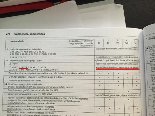

Na emberek aki ezt megfejti az előtt le a kalappal!
Z16XER, nívópálcán min - max közt 1.0 liter van, ez a pálca tetején fel is van tüntetve így ahogy mondtam.
7 ezer km-rel ezelőtt saját kezűleg cseréltem olajat, gyári előírás 4.5 liter, kapott 4-et, indult volt elég nyomás és a min. fölött volt, de nyilván maxra akartam, kapott még 4 decit aztán az már túl sok is volt (max fölé ment még hideg járásban is), tehát eleve már itt egy eltérés mert kb. 4.3 liter kell a 4.5 liter helyett.
Most reggel már hidegindítás, majd leállítás után (felkeveredik az olaj, de ki még nem tágul ergo a leggatyább helyzet) már nagyon a minimumban volt, de be még soha nem jelzett persze. Na jó gondoltam töltök egy kicsit neki. 1 decit, azaz 0.1 litert öntöttem rá és pont csutkára a maxra sikerült belőni. A minimumról, a maximumra, ami elvileg 1.0 liter, az 0.1 liter volt. Aaaahhha... értem... És valóban, nem egy téves mérés, ma sokszor néztem, hidegen, melegen, nagyon forrón leállítás után egyből stb.. És valóban, mindig ott volt a maxon ahogy azt illik. Eddig legjobb esetben a hivatalos méréskor volt: leállítás, 5-10 perc várás, mérés. Ilyenkor a min és a max közt volt kb. Ez még mindig 0.5 liter!!! eltérés elvileg, amit 0.1 literrel sikerült pótolni.
Na akkor most ez mi ez? Ezek szerint a nívópálca és ez a "mérésnek" csúfolt valami haszontalan hülyeség, a fogyasztás meg állati jó 1 deci / 7 ezer. -

Szerintem a kérdésedre a válasz ennél egyszerűbb: a Ti szervízkönyveteket 10-20 éve írták meg, akkor még szarabb minőségű ilyen gumi cuccot tudtak csak gyártani, azóta van jobb anyag és kész
honda 1993 én az olajat legutóbb innen vettem, számla, zárjegyes eredeti cucc, akkor ittvoltak a legolcsóbbak a cuccok. Normálisak, gyorsak (bementem-hoztam haza), adtak egy papírzsákot jó erőset hogy ne kézben kelljen elhoznom 5db 1 literes "köcsögöt"
, olajcserés papírt, abból is a márkához valót. Szóval a kötelező az kiválóan megvan és még udvariasak/normálisak is
