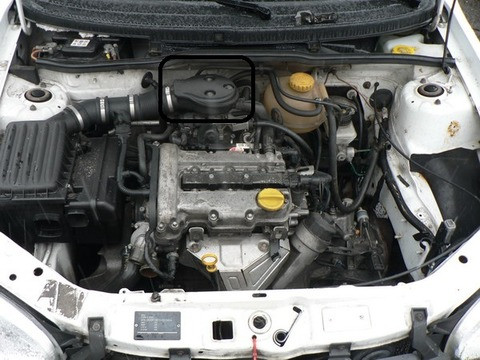

Következő a jelenség urak, erre kérnék segítséget.
Nem rég vettem észre..
Ugye meséltem itt h alapjáraton fulladozik össze vissza nekem a b corsa..
Mivel észrevettem(vagyis észrevettük mohabával
) hogy ez az egr szelep levan nagyon falazva(bevan öntve) így kizártam az egr miatti alapjárat ingadozási problémát viszont p1405öt mutat tehát a hiba megvan de akkor így valószínűleg tuti az elektronika..Viszont következő van: Légtömegmérőre rávan dugva a kábel beindítom, nehezen beindul rángat, fulladozik elég intenzíven és egyszer csak lefullad pár mp után.. Lehúzom róla a kábelt, pöccre indul igaz kicsit magasabb az alapjáratom viszont nem fulladozik, nem rángat, jön-megy, semmi problem..
Kérdésem az lenne ,hogy van valami összefüggés az egr elektronikahiba és a légtömegmérő között avagy lehet h az egr elektronika nem is befolyásolja az alapjáratot ,csak a légtömegmérő hibás és ez miatt rángat, fulladozik alapjáraton ha rávan dugva?

Erre valaki tud segítséget? [link]
roberto211
Halljátok h a fojtószelepen mennyi rárakódott és milyen vastag kosz volt, valami borzalom.
először csavarhúzóval kellett kapargatni mert még az oldószer sem hozta volna fel.. Ha nem volt kb 2 cm vastag akkor semmi... Most szép tiszta, az összeszerelés fázison vagyok már de brutális volt amit láttam.
Alapjárati motor csak kicsit volt piszkos vagyis szabályzó de azért beáztattam..
Egr szintén csak picit aztán kiderült hogy bevan falazva vagyis nem falazva ahol megy be a kipuffgáz bevan öntve.
Én mikor megláttam elkapott a röhögés.. Mondom ezek az osztrákok nem semmik.De persze a kipufogón úgy hagyták az "elágazó részt" ahol menne fel az egr be a kipugáz ezt majd lekell zárnom h ne fújjon ki..
Csövekben is volt rendesen anyag.. Remélem meghálálja majd a kis corsa ezt a gondoskodást.
Ha holnap jó lesz egr mert ma már az ujjam is lefagyott szó szerint akkor jöhet a teknőtömítés csere mert picit könnyezik, vagyis szivárog onnét az oil, utána meg kötelezőszerviz aztán elteszem kitisztított állapotban pihenőre januárig januárban meg megy nkh bácsihoz rendszámot kapni.
Viszont voltam opel specifikus boltban és azt mondták h a gm olaj 5w30-5w40(láncosokba azt mondja inkabb ezt javasolja) már egyáltalán nem rossz sőőőt. Ebből mi az igazság? Mi legyen majd? mannol,total,vagy 5w40 gm?
Szerk:Először arra gondoltam, beleteszek egy motoröblítót valami noname olajjal gazpromt tescos vagy passz.
Meghajtom egy 100km en utána leengedem és jóra lecserélem.. Érdemes ilyen korú autónál ezt? -

x10xe hez találtam egy lefalazót. LINK
Tegyük fel ha nem is jó az elektronika az egr ben d emegcsináltatom egy villamossági szakemberrel és leszeretném falazni hogy újból ne kelljen végig vinni a provedúrát akkor,hogy lehetséges? Mivel tudtommal ebbe vizes egr van. Akkor a folyadék hova tünik? Milyen elven lehetne ezt utána falazni? Mert látom h van hozzá ilyen "alkatrész" csak maga az elvet nem értem h mivel vizes akkor a vízcsővel mi lesz? Lekell bontani?

Gyors segítség kéne.
Sikerült nagy nehezen kiszerlenem b corsabol az egr-t(x10xe-nel) szerszámhiányok miatt nagyon nehezen ment most vagyok tisztítás alatt, és ugye van az a rész h "kattogtatni "kell 12v al az egr-t.. Ezt én házilag h tudom előidézni? Hogy ugye befújom zsíroldóval utána , az erre fejlesztett szerekkel és hogy tudom közbe vagyis miről "kattogtatni" h lássam működik e vagy sem? -
