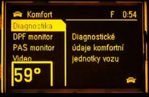

Egy beszélgetés során felmerült 3 kérdés...
1: DPF működése hasznos vagy káros az emberi szervezetre? Olvastam már mindenfélét...
2: DPF kiiktatása elméleti szinten mennyi + teljesítményt hoz átlagosan?
3: M32-es váltó mennyi + nyomatékot bír el chiptuning esetén?

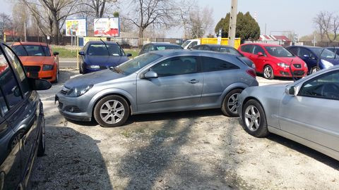

Csak hogy az enyémről is legyen kép..
Astra H GTC, 2005/9, Z19DTH, 196.000 km
Az elmúlt pár hétben nagyon megszerettem, nekem ennél a 150 lónál nem nagyon van többre szükségem. Napi ingázásom munkahelyre összesen 120 km, így indokolt is lett a dízel, eddig az átlagom 1600 km alatt 6,1 liter, amit lejjebb tudnék szorítani azért. Műszakilag rendben van, egyedül a klíma kérdéses még, de mindig találok apróságokat. Pl. most ez a hiányzó csomagtér elem dühít:
Jelentéktelen, de találok ilyet valahol?

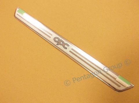

Van nálunk a családba egy h astra kombi (nekem januárra van tervbe egy GTC
Enjoy felszereltséggel sajnos nincs hozzá króm díszcsík az ajtókon. Ilyet utólag lehetne rá valahogy applikálni? Eléggé feldobja az összképet szerintem.
A képen látható, hogy mire gondolok.
