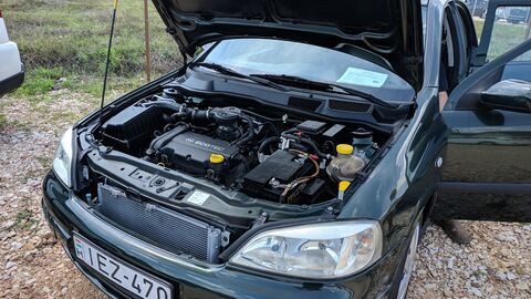

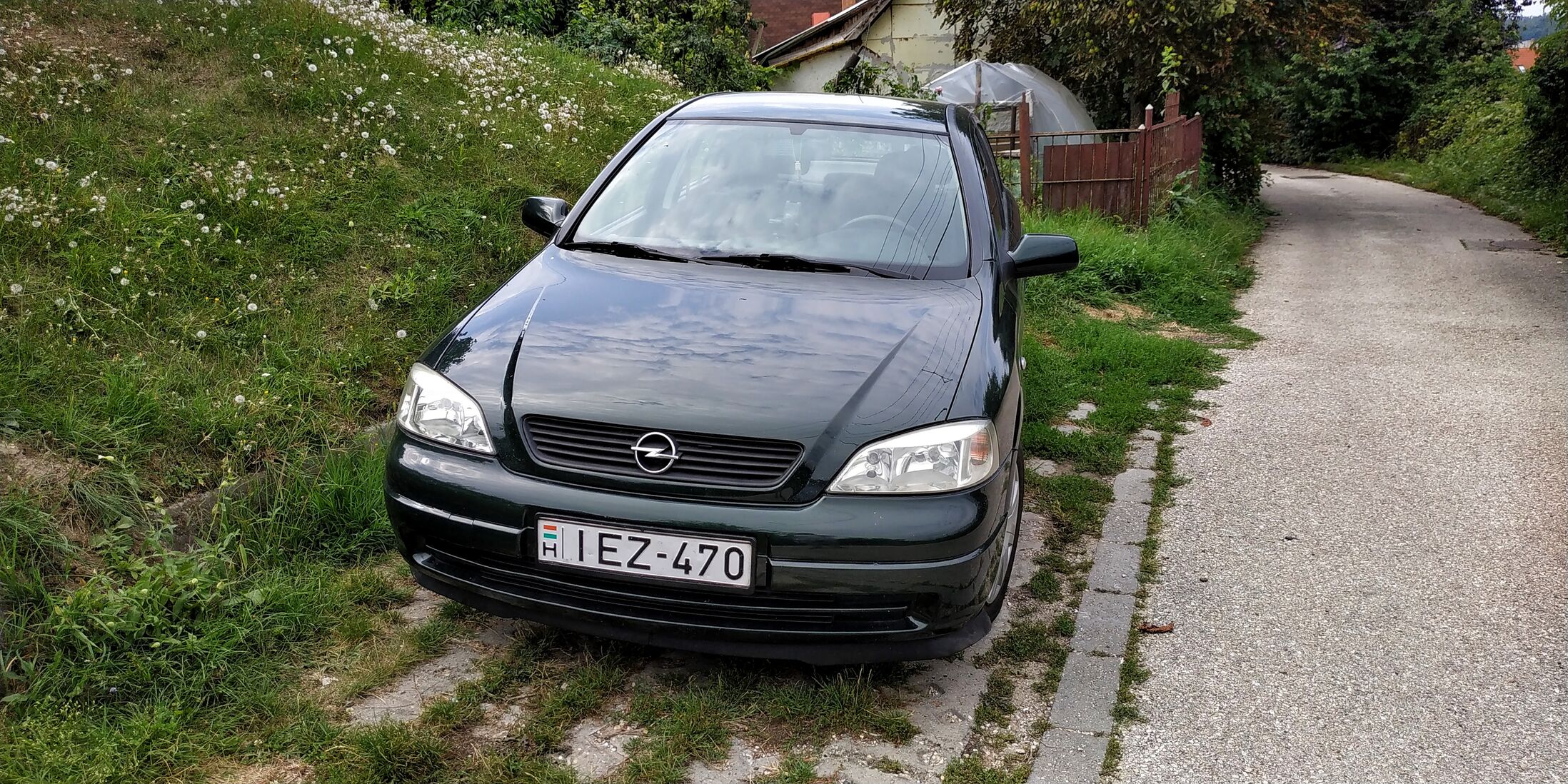

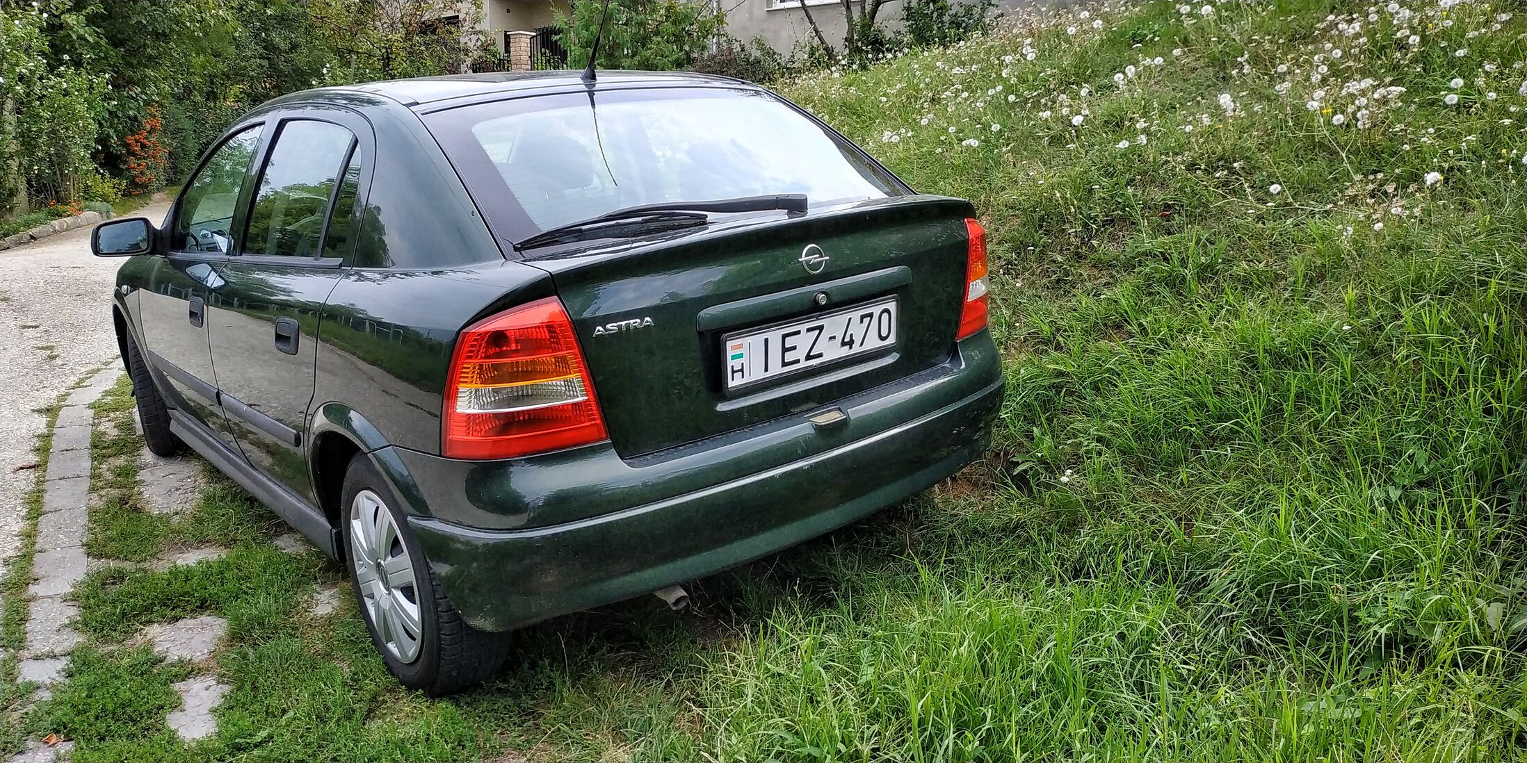

Sziasztok!Mint laikus szeretnék feltenni egy kérdést.2002-es 1.2 G Astrát vásároltam nagyjából másfél hónapja,Szerencsére idős bácsi orvoshoz járó autója volt.Fűtött garázsban tartott.Szóval tipp-topp de azért vannak hibái.Az egyik,hogy a váltókaron hátramenet kapcsolásakor fennragad a"gyűrű".Eddig nem volt nagy gond csak idegesítő.Kézzel vissza lehetett tuszkolni.De pár napja olyan tisztességesen fent ragad,hogy szenvedés visszatolni és amíg ez nem sikerül addig állok ott mint a batyu f*sz.Ezzel lehetne valamit kezdeni házilag?
Itt van pár kép róla.Csak úgy elkattintott nem megkoreografált képek de ha esetleg megütik a mércét akkor mehetnének az összefoglalóba.
Ma holnap 40 éves vagyok de friss a jogsim és ez az első autóm és nagyon megszerettem.
(Opel Astra G.1.2 75LE.160 ezer kilométert futott.Ez valós!érték) -
