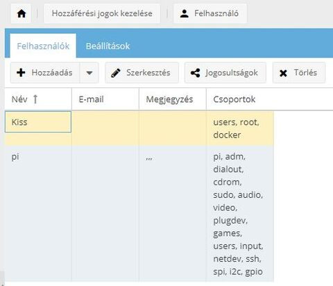

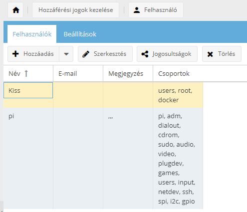

 Szóval korábban így nézett ki a megosztott mappa struktúrám OMV5-el:
 - Docker (ebben van Plex és Transmission almappa)
 - Download (complete és incomplete almappákkal)
 - Kiss (Kiss és pi almappák) - ezek a userek gondolom, amiket létrehoztam
 - media (Containers, Filmek, Mese...)Ezek elvileg rajta vannak a vinyón most is. Hogyan tudom "visszaállítani" ezeket OMV6-ban, hogy lássam is ezeket a megosztott mappákat a GUI-ban? Illetve a media tartalmát, ahol sok film, sorozat van.
 Ill. hogyan lenne érdemes kialakítani a struktúrát, plán úgy, hogy bekerült egy másik HDD is, szóval van most 2 fájlrendszer. Nem annyira világos - mivel Windowson nevelkedtem - hogy akkor hogyan is érem el a másik vinyót? Hálózati meghajtóként csatlakoztattam korábban a meglévőt. Az újat is külön kell?

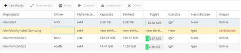

			  Gabesz87 veterán Ne haragudjatok a sok kérdésért, de most meg a köv. problémám van. KEresgéltem, hogy is kell formázni a vinyót. Elvileg ha minden igaz, a Lemezek menüpontban tudom törölni. Felajánlja a gyors ill. a biztonságos törlést. Gyors törlésnél azonban a köv. hibát kapom: Failed to execute command 'export PATH=/bin:/sbin:/usr/bin:/usr/sbin:/usr/local/bin:/usr/local/sbin; export LANG=C.UTF-8; export LANGUAGE=; blockdev --rereadpt '/dev/sda' 2>&1' with exit code '1': blockdev: ioctl error on BLKRRPART: Device or resource busy
 OMV\ExecException: Failed to execute command 'export PATH=/bin:/sbin:/usr/bin:/usr/sbin:/usr/local/bin:/usr/local/sbin; export LANG=C.UTF-8; export LANGUAGE=; blockdev --rereadpt '/dev/sda' 2>&1' with exit code '1': blockdev: ioctl error on BLKRRPART: Device or resource busy in /usr/share/openmediavault/engined/rpc/diskmgmt.inc:298
 Stack trace:
 #0 /usr/share/php/openmediavault/rpc/serviceabstract.inc(588): Engined\Rpc\DiskMgmt->Engined\Rpc\{closure}('/tmp/bgstatusZi...', '/tmp/bgoutputCD...')
 #1 /usr/share/openmediavault/engined/rpc/diskmgmt.inc(302): OMV\Rpc\ServiceAbstract->execBgProc(Object(Closure))
 #2 [internal function]: Engined\Rpc\DiskMgmt->wipe(Array, Array)
 #3 /usr/share/php/openmediavault/rpc/serviceabstract.inc(123): call_user_func_array(Array, Array)
 #4 /usr/share/php/openmediavault/rpc/rpc.inc(86): OMV\Rpc\ServiceAbstract->callMethod('wipe', Array, Array)
 #5 /usr/sbin/omv-engined(537): OMV\Rpc\Rpc::call('DiskMgmt', 'wipe', Array, Array, 1)
 #6 {main}
 Biztonságos törlés elindul, de az örökkévalóságig tartana.

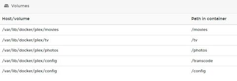

			  Gabesz87 veterán Na, Plex ügyben történt némi előrelépés. Duplikálta a létrehozott containert, csak az image-nél a latest helyett bionic-ot írtam be, és a Runtime alatt bekapcsoltam a Privileged mode-ot. Most bejött a Plex nyitóoldala, viszont a Bejelentkezésre kattintva már vagy 5 perce csak forog a kis ikon, töltődik  Most vajon csinál is valamit a háttérben? Most vajon csinál is valamit a háttérben?
			  Gabesz87 veterán Csekkoltam előtte OMV-ben a Docker menüben a Docker tároló útvonalát, ami a köv:
 /var/lib/docker
 Ennek megfelelően állítottam be a mappákat:
 Vagy nem jól csináltam?A df -h paranccsal ezt látom: Filesystem Size Used Avail Use% Mounted on

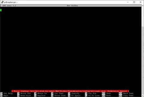

							üzenetéreAmikor leállítom a Transmission-t Portainer-ben és a settings.json-t kellene szerkeszteni SSH-n, na itt elakadtam. Belépek a file-ba, de ott a megjelenő oldalon gőzöm sincs a bill. parancsokról, mit is kéne csinálni. Pontosan úgy, ahogy a doksidban van, beírni az alábbi parancsokat?
 "incomplete-dir-enabled": false,
 "rpc-enabled": true,
 "rpc-whitelist": "127.0.0.1,*.*.*.*",
 "umask": 2,Aztán menteni a file-t? ESC, majd Y? Bár most nézem, hogy annak ellenére hogy a Container-ben leállítottam a Transmissiont, a nano... parancs után ezt írja:
 Error reading /srv/dev-disk-by-label-NAS/Docker/Transmission/config/settings.json: Permission denied ]
			  Gabesz87 veterán Segítenétek kérlek, hogy kell a mappák elérési útját megadni? Transmissiont próbálom beállítani ezen leírás alapján, de a volumes-nál ahol meg kell adni a config, download és watch mappák elérését, elakadtam. Nem vagyok valami nagy linuxos még sajna...a mappákat létrehoztam, OMV-ben a csatolt HDD-nél (külső USB dokkolóban) ezt látom: /dev/sda1

			  Gabesz87 veterán Egy kis segítséget kérnék HDD használatba vételéhez. Megjött a 4TB-os HDD-m, amit rendeltem az Axagon USB dokkolóhoz. A lemezek alatt látszik is, de töröltem, mivel NTFS-be volt, szóval újra particionáltam ext4 fájlrendszerben (ott hagytam éjszakára, mert jó sokáig tartott...by the way, normális hogy csak 3,58TB látható? WS Purple HDD). Na a gondom az, hogy a file rendszernél ez van:

							üzenetéreHm, érdekes. Nem, most nem látja a Win sem, legalább is a Fájlkezelő. A lemezkezelőbe belépve ott látom a kötetet, de formázni nem tudom, max törölni.
 Meg ami még fura, hogy kihúztam a pendrive-ot a Pi-ből, és azzal megint eltűnt a HDD, jobban mondva leválasztott-ként szerepel a listában. Az jutott eszembe, hogy a gyerek egyszer lerántotta a Pi-t a székről, földre esett, nem-e sérült az USB, és ez az oka!? Mert hát a pendrive-ot sem látta. De csak egy ötlet.
 Mondjuk a HDD sem egy mai darab, egy 10-15 éves Samsung 1TB HDD.Pi 4-el USB 3, és a gigabites LAN miatt már gyorsabb lenne gondolom!?
			  Gabesz87 veterán #14263 stigma:
 nem még sajna. Eredetileg ext4-re volt formázva, de nem láttam. Utána formáztam gépen NTFS-re, de semmi. Aztán DiskGenius-al megint ext4-re formáztam, de sehogy nem látja a Pi. Próbáltam már teljesen kikapcsolni, újraindítani, de semmi.
 Lemezeknél, és Fájlrendszereknél sem látom. Nem tudok létrehozni partíciót, mivel nem tudok mit kiválasztani lemezt. Nem tudom mi a tökömért nem látja.
