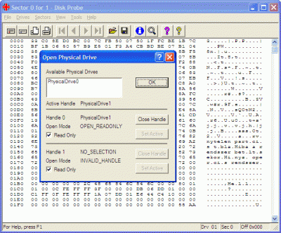

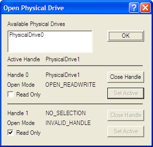

A probléma még ott van hogy ez a leírás csak NTFS, és nekem egy az elsődleges particoóm FAT32 amit adataim kimentéséig szeretnék is megtartani.Odáig eljutok, hogy válaszam ki a fizikai meghajtót ("PhysicalDrive1" 2x katt, [ ] Read only uncecked, "Set Active" katt.

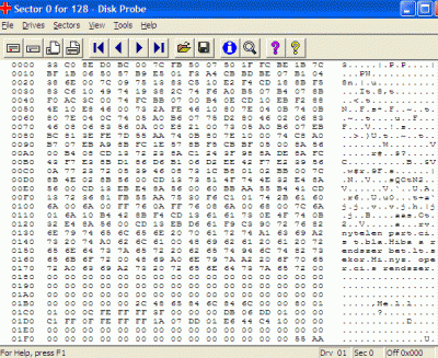

Megkeresem az első sector-t (0) ott ami írva van hogy ".rv.nytelen part.ci.s t-bla.Hiba a rendszer bet.lt.sekor.Hi.nyz. oper.ci.s rendszer." ennek a poziciója 0120 sor 13. oszlop a 90-es Ascii kódos "É" karakter ami a karaktermegjelenésben "." ként látszik.

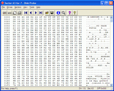

harmadik kép:

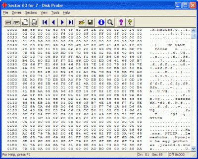

-ez a 63 sector pozicióban látható, és ugyan ez látszik még a 69-es
sectorpozicióban is.
A 0- sector értéke:

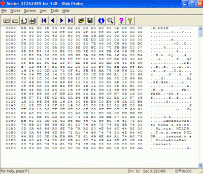

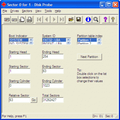

A második partició értéke a sector pozicióban az már NTFS, a számítási példát követve 63+total sector -1 = 31262489 nekem az első particoóra FAT32-kell!!!! itt ez látható.

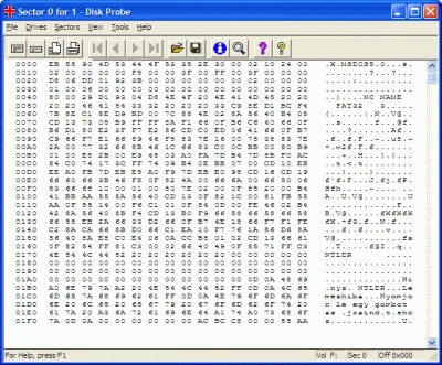

system boot, első partició, F-meghajtó, FAT32
sector 0, tartalom

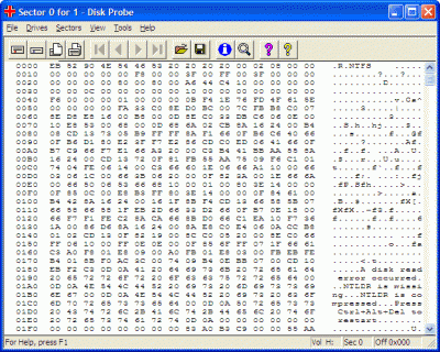

a 6. sectorban is ugyan ez van.Második partició, H-meghajtó, NTFS
sector 0, tartalom
