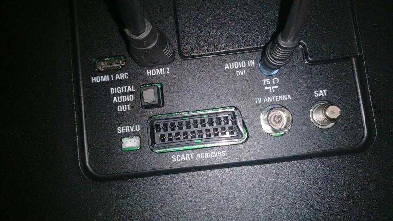

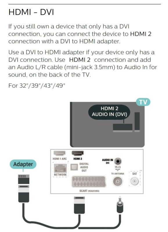

Anyukámnak vettem egy Philips 32PFL4132-es tévét, monitornak használja, a réginél nagyobb, újabb, garis, és emellé még azt is tudja, hogy nem foltos a kép, oldalról nem torzulnak a színek, neki fb-ra, filmre tökéletes, nekem, mint aki egy 50"-os 4K samsung tv-t használ monitornak, meglepő volt, hogy mennyire korrekt a kis készülék.
Egy apróság azonban maradt, a gépén dvi van, eddig is egy dvi- hdmi kábellel küldtem a monitorba a jelet, ennél a készüléknél azonban lehetőség van a hdmi2-re kapcsolva a hangot is átvinni, ehhez csak egy jack papa- papa kábel kell. Szóval minden adott, de ez az utóbbi móka nem akar működni, mindent a manual szerint csinálok, van hang a tévén, másik eszköz (pc hangfal) megy az alaplapi zöld csatiról rendben. Van esetleg valakinek hasonló készüléke, ahol használja ugyanezt a funkciót?
Nyilván végigpróbáltam már mindent, a kábel is ki let tmérve multiméterrel, és a tévén is volt hang, itt más lesz. Az alaplapi hangkártya még a jack figyeléses üzenettel is jelezte, hogy be lett dugva valami, tehát valamilyen kapcsolat van.

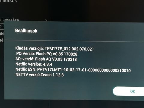

TPM177E_012.002.070.171 (Date published: 2018-03-12)
- Additional patch added for Netflix error TVQ-PM-100 issue (no longer need to do factory reset + AC power cycle with this software)
- Resolve DVB-C no respond to Ch+/- key and vol +/- key issue when zapping through the non-subscribed channels.
- Cannot input symbol @ with Czech, Bosnia, Serbian and Slovakia USB keyboards.
- [Spain] Wrong TV3 HD channel logoNem bánnám ha nem állnának le a kiadásokkal.
