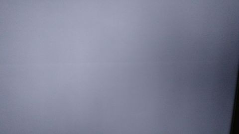

Van egy 49PUS6561 tévém és a képeken látható világosabb csík van a képernyőn. Főleg a menüben lehet észrevenni, de világosabb kép, mozgókép előtt is látszik.
Ami az érdekes, észrevettem, hogy néha mozog, rájöttem a kontraszt beállított értékétől függ, hol helyezkedik el. Pl 50%-nál a képernyő közepén, 75%-nál a felső negyedénél stb. Valami szoftveres dolog lehet? Szerdán visszaviszem a boltba, még benne vagyok a 3 napban vele, de hátha megoldható anélkül, és tudtok tanácsot adni.

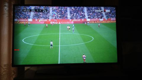

Kiderült mi okozza a függőleges sávot.
Amikor autós szimulátorral játszom akkor a tévé hdmi-vel a pc-re van kötve és a tévét állítom be elsődleges megjelenítőnek. Amikor végzek, újra a pc monitorja lesz az elsődleges, kihúzom a tévéből a hdmi-t és akkor ott marad a sötét sáv. Ez pontosan az a sáv ami akkor jön elő amikor hangerőt állítok a tévén és utána eltűnik. De most ott marad. Áramtalanítás és újra bekapcsolás után tűnik el a sáv. Egyelőre így oldom meg a dolgot amíg nem találok esetleg egyszerűbb megoldást. -

43PUS6162/12 tévémen ma vettem észre azt a jelenséget, hogy a képernyő bal szélén sötét függőleges sáv van. Bármilyen forrást kötök rá (set top box, mediaplayer, pc) a sáv ott marad. Másik HDMI kábelekkel is próbáltam, a sáv nem tűnik el. A tv szoftvere nem volt frissítve vásárlás óta, a beállításoknál ezt írja: Kiadás verziója: TPM177E_012.002.038.031
