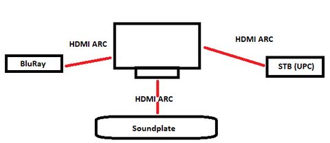

kérdésem lenne a 7363-mal kapcsolatban.
A hang kimeneteknek 4 konfigja van External módban:
- sztereo
- multichannel
- multichannel pass
- dolby digitalA TV-re telepített Plex vagy a beépített médialejátszó kizárólag sztereo beállítással ad hangot.
A STB viszont multichannel pass beállítással használható normálisan, különben csatornáról csatornára más a hangerő (UPC HD mediabox).
Az egész HDMI ARC-kal van összekötve. A TV-nek csak ARC-os HDMI-jei vannak. Így:
Viszont a youtube és más appoknak tökmind1 a beállítás mindig van hangja. SetTopBox-nak is van hangja mindig csak a hangerő változik.
Hogyan, mivel csiholhatok hangot Plex lejátszásra?
A korábbi Samu TV-t optikávak lötöttem össze, de megörültem, hogy a Phili és a Soundplate (Maxell SB3000 2.1-es) is ARCoskodik, hátha barátok lesznek.

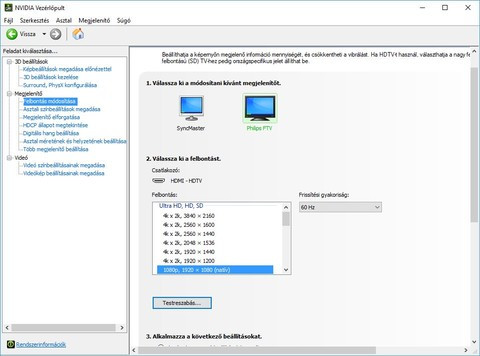

PC és Tv kapcsolatáról van tapasztalata valakinek? A TV 49PUS7503/12 DisplayPort - HDMI az összeköttetés. Valamiért a max felbontás csak 1920x1080p60 Nem lehet ezt valahogy UHD ra feltornázni? A TV-t Philips FTV néven ismeri fel gép. -

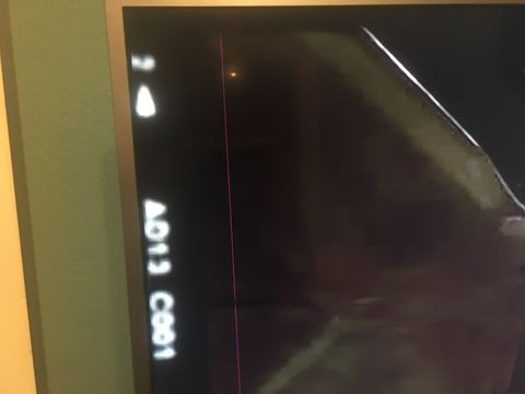

Pénteken elszállítják garanciába a Philips 49PUS7503 típusú TV-met Pixelhiba miatt.
Ami fura nekem, hogy a tartozékokat nem kell a dobozba tenni. Az létezik hogy ilyen esetben csak a kijelzőt cserélnék? Járt már valaki így? Mik a tapasztalatok a Szerviz Kft-vel?Üdv
