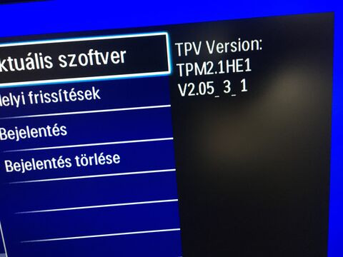

H széria továbbra sem otthonra lett annó tervezve. Milyen FW fut rajta? A gyári hotel vagy egy mókolt otthoni? Bár gondoom utóbbi különben elég negatív élményben lenne részed. Hotel módban beállítható hogy melyik forrással induljon, módosított FW vel pedig a jóisten se tudja hogy éppen mi maradt meg és mi nem a gyári állapotból. Beállításokban nézz körül hátha bent maradt ez a beállítási lehetőség.
