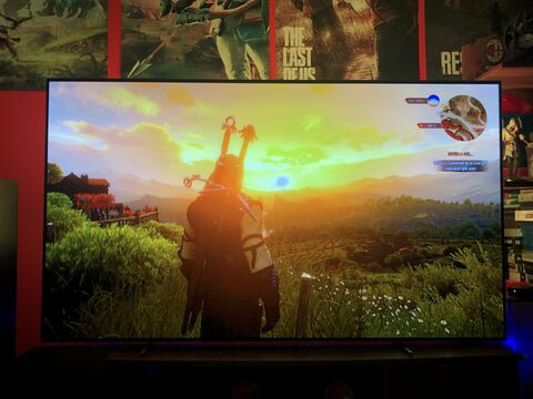

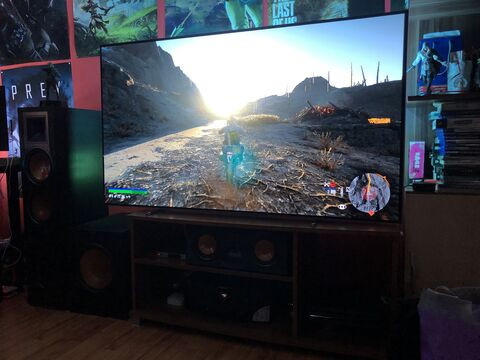

Fejlemények vannak.
Írtam egy panaszos levelet a márkaszerviznek, már fel is hívtak telefonon.
Azt mondták, hogy szállítás közben leeshetett 2 kijelző led diffúzor lencse, ezért a koncentrált fény azon a két helyen.
Elnézést kértek és természetesen javítják garanciában.(Ez alighanem azt jelenti, hogy fel lehet készülni megint 3 hétre a TV nélkül. Ez eléggé szívás.
)Szóval, ha valakinek ennyire durva, kör alakú világos részek vannak a képernyőn, ez lehet az oka és ilyen esetben ne próbálja masszírozni a képernyőt, mert nem fog segíteni!
Ellenőrizni úgy lehet a dolgot, hogy ha a kikapcsolt, áramtalanított és minden csatlakoztatott eszköztől megszabadított TV-t megmozgatjuk, akkor elvileg hallható, ahogy a leesett lencsék mozognak, kotyognak a TV belsejében.Lehet, hogy valakinek még hasznos lesz az info.
TIT
Uccsó 2 képen azt hittem süt a nap.

Csak demózásként, egy-két kép, hogy mit tud a 803 HDR és nem HDR játék módban.
A Witcher 3-as sima játék mód, számomra megfelelően konfigurálva a tv beállításaival.
A Days Gone-os pedig HDR játék, szintén saját preferencia szerint kalibrálva, remélem látszik rajta még így képen keresztül is, hogy mennyire fényes tud lenni ez a TV.
Csinálok majd videót, azon sokkal jobban látszani fognak a dolgok. Úgy hogy aki még mindig kételkedik ebben a szériában, ne tegye, főleg az input lag miatt ne.
