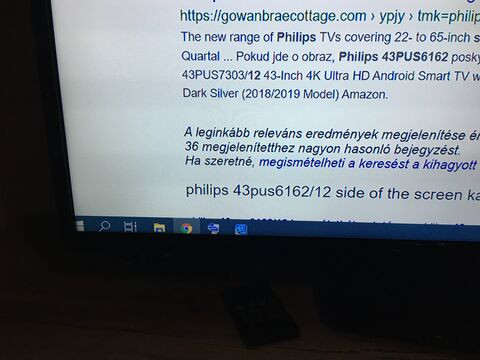

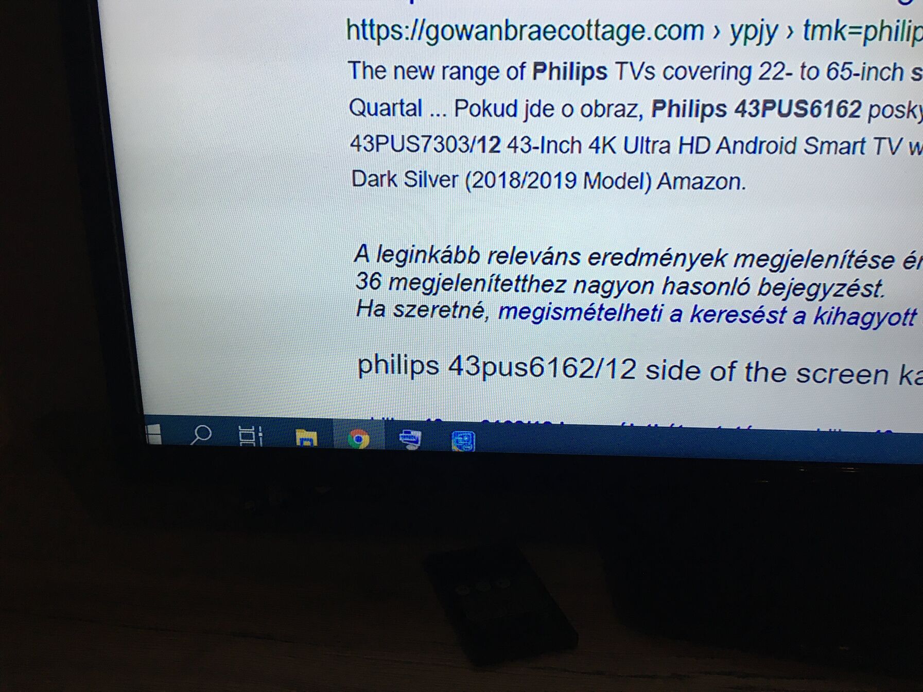

50pus6162/12 típust pc-ről szeretném használni, azonban a kép szélei nincsennek a kijelzőn, mint ha bele lennne egy kicsit nagyítva. 1080p-s jelet küldök neki, másik fullhs-s megjelenítőn normálisan látszik. Próbáltam mind 3 hdm-i porton, és a képbeállításokban is a tv menüben, de azzal csak még jobban belenagyítani, nyújtani tudtam a képet.
Valakinek van valami ötlete hoogy lehetne normálisan megcsinálni?
