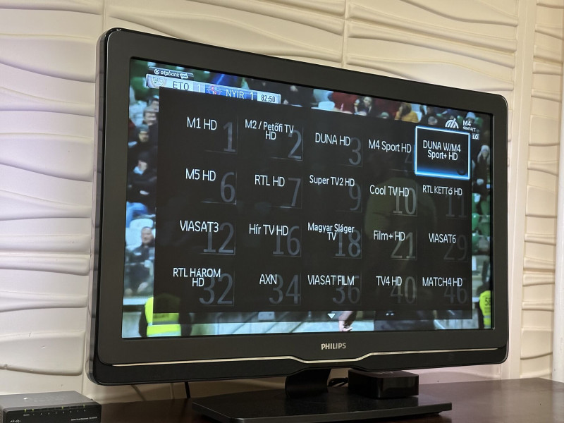

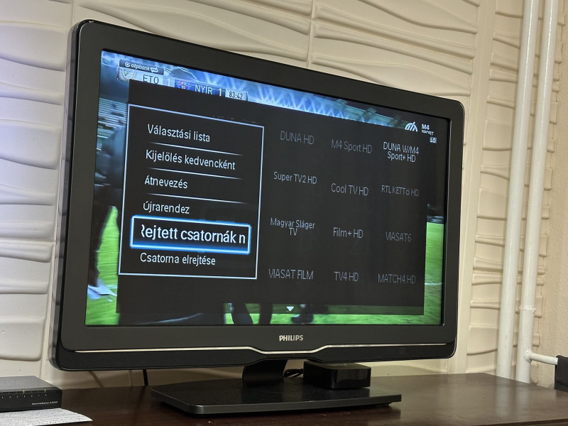

Sziasztok. Van pár.csatorna ami nem jön. Jól emlékszem, hogy ilyen régebbi típusú Philips modelleknél nem mindegy milyen országot választok ki a csatorna hangolás előtt, német, finn?
Manuális keresés esetében sem találja az adott csatornákat, rákerestem a digi oldalon a pontos csatorna frekvenciára.
Rejtett csatornákat bármennyire is visszaállítom, nem jeleníti meg.
